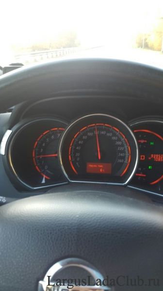

Наконец добрался и до этой темы. Сколько людей столько и мнений smile .Попробую высказать свое мнение , хотя Ларгус эксплуатирую очень недолго.
Соглашусь полностью с Byrmistr, ! Для такой заморочки нужен движок хотя бы в 1,5 раза мощнее , а еще лучше в пару раз smile . Ларгус - машина для работы , спокойной езды без нервотрепки , и мне очень нравится подбор передаточных чисел в КПП. Особенно удобно по городу кататься не делая лишних телодвижений smile , включил 4-ую и пилишь на ней не переключаясь от 40-ка до 70-ти км/час легко и непринужденно , никакой АКПП и шумоизоляции не надо smile . А больше 70-ти в городе и не разгонишься smile . А для комфортно погонять существуют совсем другие машины , но и цены.... Вот в частности на фото приборка Ниссан Мурано с моторчиком 3,5 литра. При 120км/час тахометр показывает примерно 1700-1800 об/мин. Тут на фото в горку пришлось подгазовывать , поэтому и обороты 2 тыс. smile .
