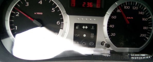

Заменил 5 передачу. Как клубню дали обещанную скидку 5%! Время нахождения на СТО 50 минут.
