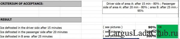

вадим55:
Не надо рассказывать сказки...1-2 минуты, когда на улице до минус 5. От минус 10 и ниже, я включал лобогрев , брал скребок и выходил скребсти стекло.
Еще раз говорю - 1-2 минуты. Пол-сигареты не успевал выкурить. И все. Вся наледь смахивается дворниками. Не буду говорить на какой модели, но было требование производителя автомобиля: при -18 градусах стекло должно очищаться взмахом дворников через 4 минуты, через 15 минут зона А (смотровая зона, она же зона, очищаемая дворниками) должна очиститься без воздействия дворников (наледь должна либо полностью превратится в воду, либо куски должны сползти вниз. И это испытание стекло проходило без проблем. Да, в лабораторной камере, да, наледь не в палец толщиной, но реальные -18 . И никто не удивлялся, потому что ничего фантастического тут нет
Опять скажешь - сказки?
Если сказки - вот тебе картинки к ней. Фрагмент лабораторного отчета для другой модели. Критерии немного другие(лаборатория производителя стекла), но те же -18 градусов

Я написал про Полуседан 2014 г.в. с лобогревом, у него "не было сказок", до минус 5 еще как-то, холоднее минут 10-15, а если ночью был снег, то вообще можно сидеть полчаса и ждать. Я после минус 5 брал скребок...а вот все минусы лобогрева в летнее время- а именно - блики на лобовике от света встречных машин в дождливую погоду в сумерках и ночью, напрочь отбили желание иметь лобогрев где либо.
