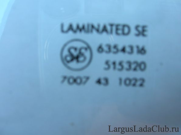

Что же за стекло мне то поставили, никто не может определить.
Полоса очень хорошо сделана и не цветная а серая как штриховка
за зеркалом. По мне гораздо органичнее и аккуратнее выглядит.
Кромки обработаны очень тщательно, в проём легло идеально,
искажений нет. Уже 2.5 года - ни сколов, ни потёртостей.
Тьфу,тьфу, тьфу. Только не знаю кто сделал. С установкой - 6 т.р.
ярик, обычно на стекле наносится маркировка в уголке стекла. В теории, там должен быть код производителя или лейбл самого производителя! Посмотри внимательно! Хотя я делал в Москве лобовое стекло под заказ, так стекло абсолютно чистое, без лейблов и маркировок!
Контора снимала размеры с машины, сделала рамку и сделала лобовое стекло. Когда ппиехал за стеклом, мне его сразу вклеили и рамку отдали. :)
На практике - тоже стоит там лейбл. Никто не смог определить.
Даже САМ NOV1, без иронии. Он реально в теме. Спрашивал
по другим местам, тоже мимо. Мне то пофиг, я доволен,
жалею что не могу порекомендовать коллегам заведомо
хорошее стекло.
Если не сложно, скинь фото лейбла. Мне самому стало интересно что за производитель такой!? Что опредешить по шильде его нельзя. ;)
ярик, так это же лобовик "Spektr Glass". smile У нас в Беларуси некоторые фирмы тоже устанавливают лобовики этого производителя! Но по качеству говорят 80/20. Где 20% брак в виде искажения. aa_hi
Справочно: Производитель ООО "ТПК Спектр", 606480, Нижегородская обл., Борский р-он, п.Октябрьский, ул. Октябрьская, д.1
Ну а если нужно более подробно, то: www.spektr-nn.ru
Неа. У них на лейбле SE, здесь же на стекле - SS.
Солнце сильное чётче не получается сфоткать.
Такое ощущение что "Spektr Glass" под кого то закашивает,
вроде похоже но буква не та. Тпа АДИБАС, наверное. laugh
Редактировалось: 1 раз (Последний: 27 июля 2017 в 17:12)
Ярик, Cobalt прав. Спектровское стекло у тебя. Потому и не опознал . Мелкий производитель. Комментировать не имею возможности. Рад , что ты доволен.
Подложи под стекло листик бумаги. И четкость будет и бликовать не будет! Все же мне кажется, что это СпектрГлассовское стекло! ;-
Добавлено новое сообщение 27-07-2017 в 21:05:14:
Все же у тебя Спектровское стекло! Не может быть 2 одинаковых логотипа с одинаковым шрифтом, но отличающимися буквами!!!
p.s. Сейчас посмотрел с компа!!! Нет. Ты не прав, у тебя все же стекло Cпектровское.. Это их логотип. И у них не SS, а SE с переплетением последней буквы "Е", похожей на "S"!
Да и NOV1 подтвердил мой диагноз! joke
p.s. Главное что ты доволен! А остальное мелочи! smile
Да я и не парюсь. Я правда доволен. Стекло отличное.
Несколько раз получал ощутимые удары но следов не нашёл.
Фоткал с подложенным листом бумаги, иначе вообще невозможно.
Утром попробую ещё раз пока солнца не будет. Самому интересно.
