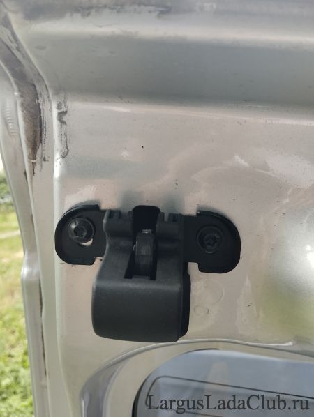

Mark, дверь "левая", расширай " Дырку"

Спасибо. Да похоже есть некие расхождения отверстий креплений. Срезал два-три миллиметра конца крючка и все нормально стало закрываться. Не совпадали также трапиециевидный фиксатор новой левой двери и ответная часть старой правой.Пришлось тоже немного рассверлить отверстия крепежа. Но самое досадное что у новой двери верхняя кромка загнута сильнее и поверху если смотреть видно перепад кромок. Не гнуть же её?!

Олег (oapv), можно было, но я чет решил проще крючок укоротить. Жаль было дверь пилить.
