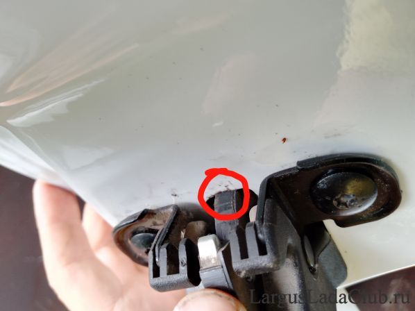

Всем добрый день, у меня уже второй Ларгус (первый затоталил), на обоих была одна и та же проблема-скрипели задние замки, никакие регулировки не помогали, причина в конструкции замков ( когда замок защелкиваеися за кронштейн, он люфтит и на кочках рано или поздно появляется звук) решил проблему, только снимая замки (снимаются элементарно), промазывал их литиевой смазкой и проложив в обозначенном на фотографии месте маделин (именно оно основной источник звука), а также обмотал кронштейны маделином, т. к. на них со временем краска отбивается. После этих манипуляций со стороны задних дверей ни одного звука.
