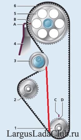

Ну в идеале ремень надо сделать так
только для этого надо немного модернизировать масляный насос (переставить на нем редукционный клапан)
и сделать помпу с длинным носиком, чтобы на ней был обычный шкив для поликлинового ремня.
Только боюсь у инженеров автоваза на это мозгов не хватит...

Насчет ремня это не моя идея, руководствовался этой картинкой опелевского мотора.
Охват ремня нижней шестерни коленвала должен быть не менее 180 градусов. У вазовских моторов получается меньше, от этого износ и ремня и зубьев шестерни. Да и помпа приводимая ремнем тоже не прибавляет надежности. Многие производители стараются убрать лишнее с зубчатого ремня. Нашим пока это не под силу, а скорее всего просто впадлу. Хорошо хоть клапана не гнет теперь и на том спасибо.
С цепью еще сложнее, это уже глобальная модернизация данного двигателя.
