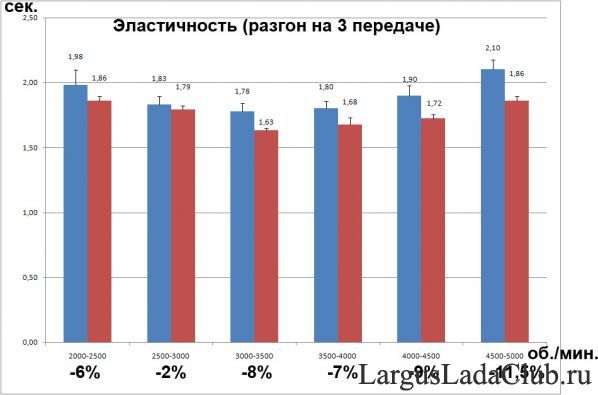

Двигатель К4М, бензин 95.
15 июля прошился в Питере. Перед прошивкой сделал замеры эластичности (разгон на 3 передаче с 2000 до 5000 об/мин). После прошивки снова сделал замеры в аналогичных условиях. (снимал тахометр планшетом, затем анализировал видео покадрово в VirtualDub). Гистограмму прилагаю (синий - штатная прошивка, красный - GMTools). В среднем время разгона уменьшилось на 7,5%.
По ощущениям машина едет лучше, но в самолет не превратилась. Расход по трассе не изменился, расход в городе (у меня короткие поездки) уменьшился на 0,5-0,7л. Явно стало проще выгребать из сугробов.

в самолет она и не превратится - не забывайте - рожденный ползать, летать не может..
все что находиться ниже планки в 3.0л - может только передвигаться...
