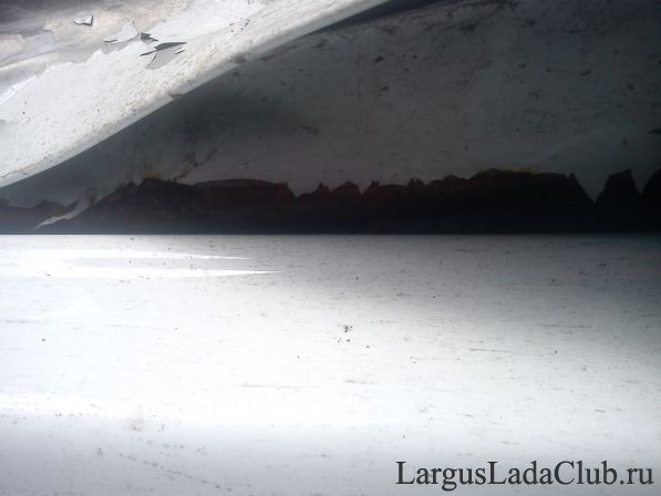

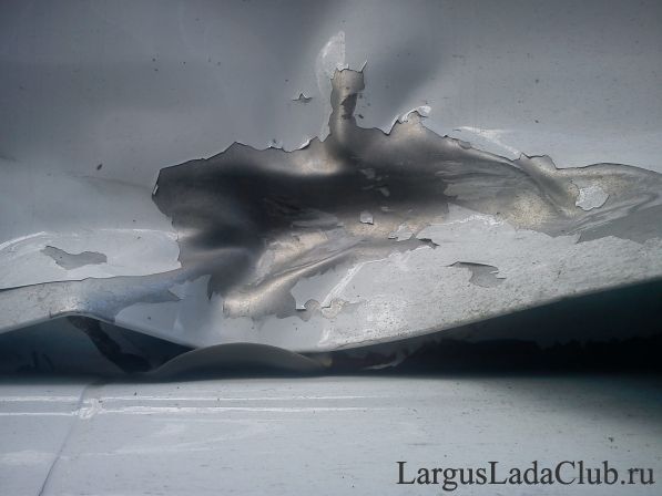

Если кто внимательно посмотрит и подскажет - что увидел по оцинковке аварийного автомобиля, тому респект.
Gannibal:
adraenkov, Создается впечатление что оцинковка идет не на всех машинах, у меня был скол от камня на двери проездил с ним всю зиму даже намека на ржавчину нет, по весне замазал подкраской и все. Да и у других участников форума тоже были проблемы с ЛКП, что в целом вызывает сомнения в качестве ларгусов собранных после полной локализации.
Друзья, у нас не совсем оцинковка, да даже если и так, то правильно металл с покрытием, у нас катафорезный грунт силового каркаса кузова и металл с покрытием на навесных панелях. Нет ничего удивительно, что при таких повреждениях детали, слой катафорезного грунта или цинкового покрытия металла был нарушен на излом и скрошился, а черное железо под ним зацвело!
Почему-то у народа неверное представление о металле с покрытием. Да при незначительных повреждениях, как то: скол ЛКП, царапина, легкая вмятина, слой покрытия не разрушается и сохраняет металл под ним, в остальных случаях, как на фото, деталь 100% на выброс и соответственно говорить о сохранности антикорозионного слоя просто нелепо! Пороги скручены, там такие изломы, что неудивительно. рамка радиотара, тоже вся как лист мятой бумаги в изломах.
Так что Ларгусы все идут с катафорезным грунтованием и цинком на навеске. Сомневаюсь, что нарушают технологический цикл и часть кузовов едут в обход ванны и красятся по черному железу.

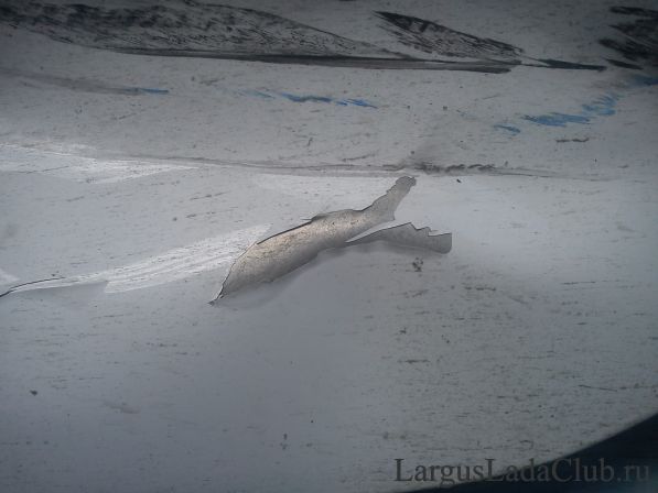

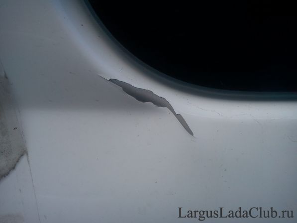

порог - он же часть заднего крыла, тоже немного пострадал, но крепкий очень оказался. а по поводу оцинковки, сейчас пойду сфоткаю дверь - 2 месяца прошло после аварии. на фотках всё видно будет
Добавлено новое сообщение 27-06-2014 в 15:37:22:
Добавлено новое сообщение 27-06-2014 в 15:41:03:
на 3 фотографии видно торец двери, вот он цветёт, а внешние панели нет. машина на улице стоит круглый год, зимой и летом
Добавлено новое сообщение 27-06-2014 в 15:42:30:
краска кстати с момента аварии пооблетела, да и расковыряли зеваки-"спецы"

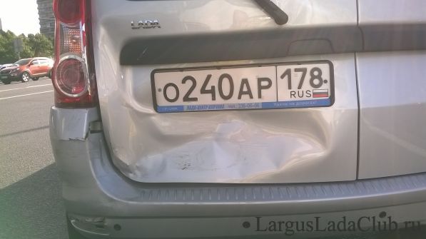

Получил вчера "подзад". Самое обидное - стоял на месте. Ладно бы тормознул резко и догнали, так нет, стоял... Каска кончилась (закон жанра), есть только осага от Росгосстраха. Фонарь работает, дверь открывается, только при закрытии верхнюю часть приходится прихлопывать отдельно, иначе до концевика не достает - на сигналку не поставить. Немного отходит стекло от самой двери в верхней части. Под низ особо не заглядывал, но какой-то кронштейн слева (видимо, крепление бампера) явно погнуло - смотрит вниз, Он же чуть потянул за собой то, к чему крепится. Но незначительно. Парктроник, катафот - само собой тоже в минус. Пластик на двери (изнутри) вроде цел, хотя с места слетел, клипсы вероятно сломаны. Собсно, вопрос в чем: бамперы в цвет продают, двери тоже. Но если с бампером покраска не так критична (все же пластик), то с железом несколько сложнее: если его просто "облили", то через какое-то время можно увидеть жучков и коррозию. Сталкивался ли кто с заменой уже покрашеных элементов, живут ли эти железки? И по стеклу вопрос: может знает кто, оно само цело, смогут ли его вырезать и вклеить в другую дверь?
Да, ещё. Довольно сильно удар пришелся в то место, откуда "растет" нижняя петля двери, но сама петля визуально как новая, и дверь открывается без заеданий и перекосов. Вот гадаю, получится ли влёгкую дверь перекинуть, или беда-беда... Просто поразмыслив, пришел к выводу, что бамер и дверь можно самому перекинуть. Возможно, сильно ошибаюсь.
