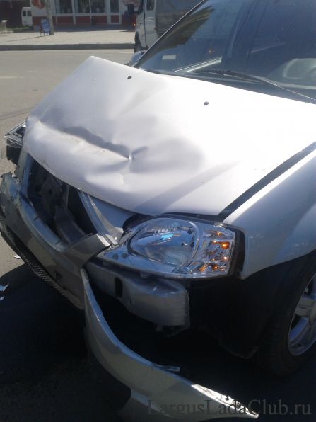

Вот мой первый Ларгус после ДТП. На данный момент его страховая заТОТАЛила и я его продал.
