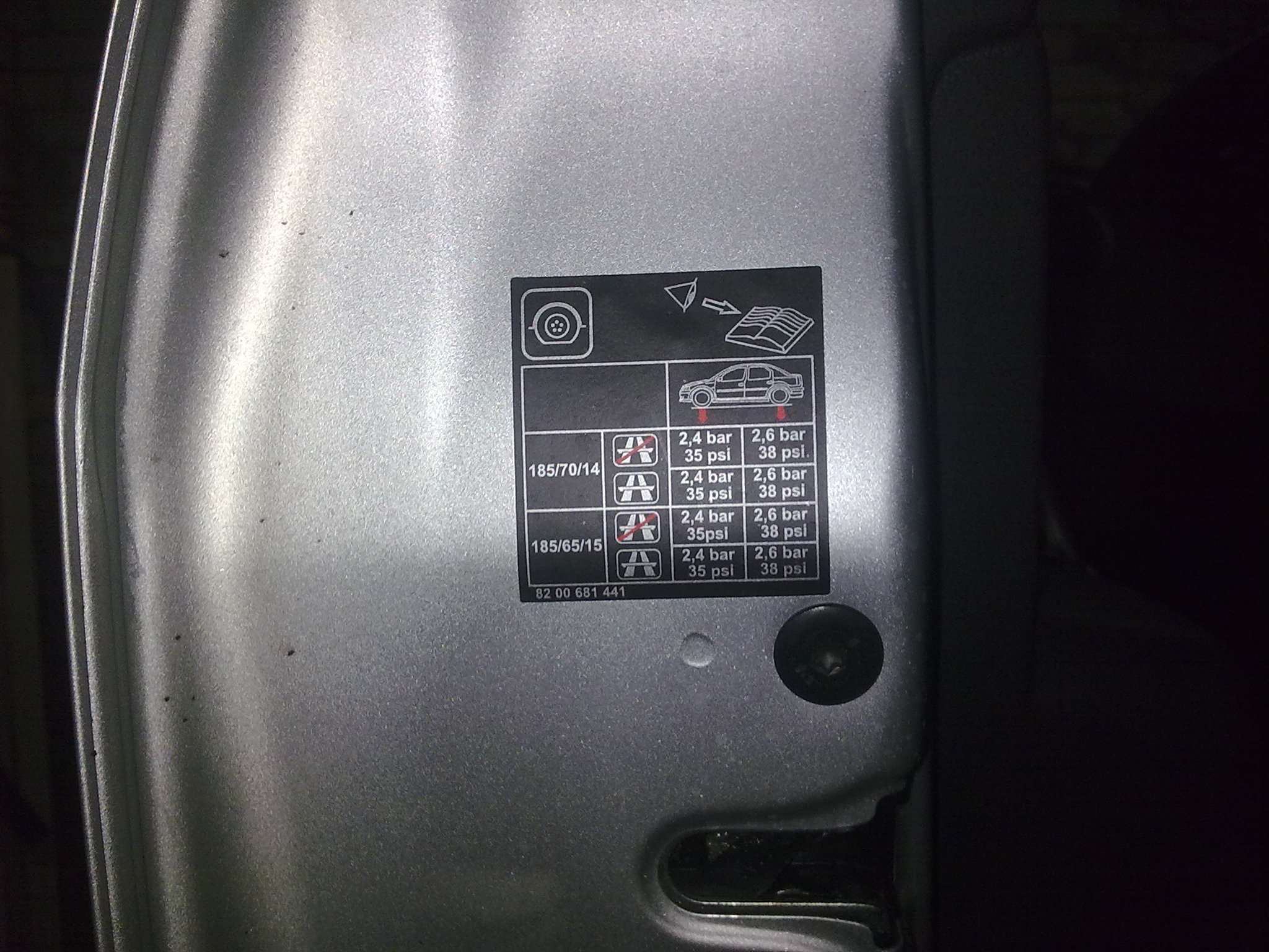

Ребята, счастливые обладатели Ларгуса, выложите пожалуйста фото этикетки на которой указано какое давление в шинах д.быть в зависимости от размера шин. Об этой этикетке написано на стр.90 Руководство по эксплуатации "Давление воздуха в шинах соответствует указанному на этикетке A, расположенной на торце двери водителя. Чтобы прочитать ее, откройте дверь." Просто, своего ЛЛ пока нет, а вот зимнюю резину уже купил. Вдруг через неделю, когда буду забирать авто у ОД снег выпадет. Можно конечно и на летней доехать, но лучше перестраховаться.
Ну или подскажите какое давление д.быть, если шины 185/65 15 88Т. Заранее благодарю.

2,4 на передних колёсах
2,6 на задних (если память не изменяет)
Внимание-запаска-3,0)))

Давление шин Dacia Logan MCV
Размеры шин для DACIA Logan MCV 1.6 105 (с 2006) 185 65 R15 88 T
Давление в шинах для DACIA Logan MCV 1.6 105 (2006)
Давление в передних шинах: 2.4 бар
Давление в задних шинах: 2.6 бар
Давление в передних шинах (при полной загрузке): 2.4 бар
Давление в задних шинах (при полной загрузке): 2.6 бар
info Вышеприведенное давление в шинах указанно для сведения. Более подробную информацию Вы сможете найти в руководстве по использованию Вашего автомобиля или на его передней дверце.
Практическая информация о DACIA Logan MCV 1.6 105 (2006)
Кузов: Универсал/Двигатель: Бензин/Мощность: 105 л.с./Объем двигателя:1598 см3/Макс.скорость: 174 км/ч
Ширина переднего диска : 5.5" Ширина заднего диска : 5.5"
Допустимая нагрузка на переднюю ось : 930 kg
Допустимая нагрузка на заднюю ось : 1080 kg
Насколько это приемлимо к Ларгусу? У нас диск 6".
Хотя вроде совпадает с приведенными bulava, fanis, значениями.
Нашел еще вот такую инфу в сети
Файл "http://shinshop.com.ua/images/stories/davlenie/dacia1.gif" не найден!
Но для Dacia Logan MCV коэффициент нагрузки 88 (Я на зиму шины купил с коэфф 88Т).
Исходя из найденного и приведенных коллегами данных тенденция стабильная

Эх, жду не дождусь получить свой ЛЛ. Пожалуйста, уважаемые одноклубники, потрудитесь и выложите фото упомянутой таблички.

Странно, нашел про давление в шинах только в Руководстве по эксплуатации Логан MCV.
А в подобной книге для Ларгуса только пишут про табличку? Или я плохо искал? Но, надеюсь это кому-то поможет
вот источникинструкция по эксплуатации
Нашел наконец-то фото с табличкой на дверке ЛЛ (фото с презентации ЛЛ в Курске)
Редактировалось: 5 раз (Последний: 13 октября 2012 в 20:14)

кстати в таблице есть данные для шин R14, интересно а диски R14 на наш ЛЛ можно установить? (ну из соображения экономии).

Не пойму сути вопроса. Табличке на двери верю. Давление должно оставаться постоянным независимо от нагрузки и сезонности, контролировать конечно нужно но не до фанатизма- каждый день, достаточно(при уверенности в резине) раз в 2-3 недели, а то и реже.Также имею ВАЗ 2107 качаю перед минимум 2.2 зад 2.4.,не так страшно слегка перекачать чем прослабить- резина портится,ухудшается управляемость, увеличивается расход топлива. В предыдущих комент не забывайте о погрешности манометров. На ЛЛ езжу на давлении как рекомендовано, дискомфорта не испытываю. Хохлам не верьте.
