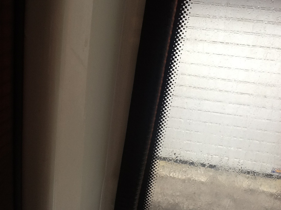

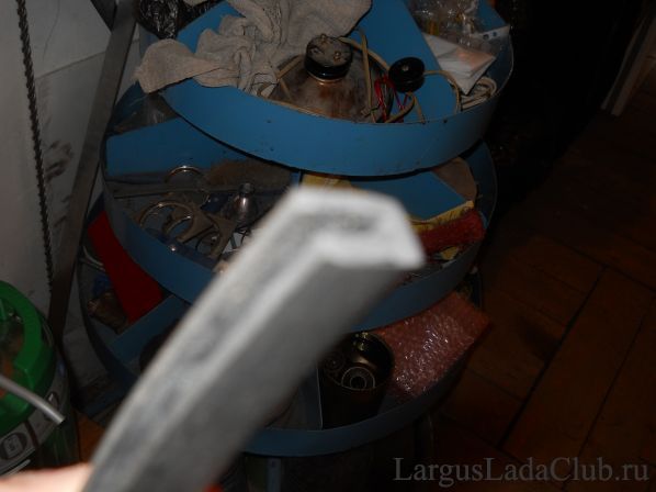

SaNeK (лимонад), У меня телефон ссел, а планшет я с собой не взял сейчас попробую на рабочей сфоткать получилось почти одинаково. А числа 10 выложу все подробно как все делал, мне еще на большом окне надо установить, на него резинки не хватило.
Вот примерно так
image_f9517.jpg | 151.25 Кб | Скачали: 1690
image_f9517.jpg | 153.76 Кб | Скачали: 1424
minya81, будем тогда ждать 10 числа!
SaNeK (лимонад), я так понял он трубку разрезал и одел ..
Рейтинг: 35
31-01-2013
Сообщений: 71
alex, Все так и было, все отрезал ножницами и поставил резинку.

Я обрезал ножницами можно попробовать канцелярским ножом, резинку брал от 2109 уплотнителя двери.

Здравствуте себе поставил уплотнитель двери от ваз 21-08 и дешево и сердито и смотрится отлично спасибо.
