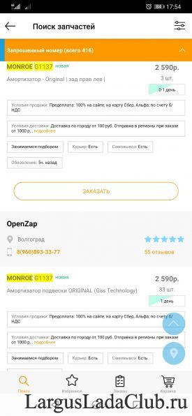

У меня без регистрации (ни разу у них не покупал) выдало так:
Ща пробегусь по другим продавцам...

Zzap.ru это типо поисковик. Показывает предложения по региону поиска. Отправляет заявку продавцу, а продавец уже связывается с тобой.
Бывает удобней и быстрей через них покупать, если единичный заказ.

Ну я сейчас в учётку этого продавца вошёл. Посмотрел цены на некоторые артикулы, сравнил с тем же emex.ru
Дешевле, особенно иностранные комплектующие. Какая-то автохимия российская в Эмекс - дешевле.
Странный поставщик OpenZap - в Волгограде только. Не знал о нём. Посмотрел - территориально сидят на оптово-строительном рынке. Это не главное, главное - чтобы палевом не торговали. Ну и по ценам могут корректировку ввести, цены скорее всего конце-апрельские стоят. Сейчас с праздников выйдут и "докрутят". Надо попробовать чего-то мелкое у них купить, на так сказать "тест-драйв" магазина.

kanvlg:
Он просто первый в поиске выпал. Попробуй через zzap.ru поискать. Другие поставщики выпадут, с другими ценами.
Не, я не настаиваю. Есть емекс, экзист, Автодок, автопитер. Через всех смотрю, цены, сроки поставки.
Одно из преимуществ заказа через ззап - нет предоплаты. Товар приходит в магаз, его можно посмотреть, пощупать. И если всё устраивает - оплата.

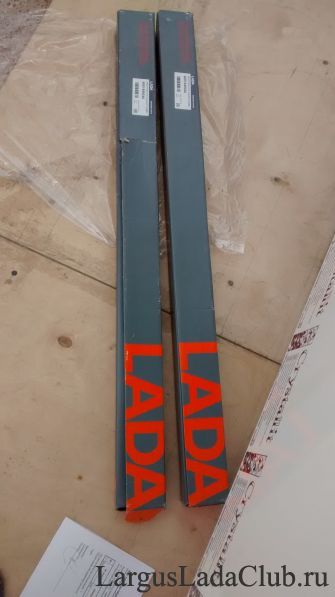

Купил оригинальные LADA. Целиком всё в сборе. Чуть менее по 2700р каждый 2018 гв. Последние два были в "Би-Би". Как бонус - бесплатная курьерская доставка по городу получилась. В других магазинах от 3500р и выше. Цены, конечно, взлетают на запчасти. shock
Поставил сам, сложного нет ничего, нудно только зад салона 7мест разбирать и собирать. Гайки верхние были новые в комплекте с амортизаторами, болты в балку я новые не покупал - оставил старые.

Byrmistr, я опечалился, после того как прошарил по всем интернет-магазинам автозапчастей. Реально цены конские. А Толя (с соседнего форума) показал, что у них продаются оригинальные LADA по 2680р. (со старого завоза). Я свои нашёл в "Би-Би". Именно два штуки и были в наличии. Но им уже 3 года, 2018гв. Monro и Kayaba где-то от 2600р начинаются цены. Поэтому мне повезло. А может и нет. Время покажет...
Цена такая - именно при покупке через интернет!

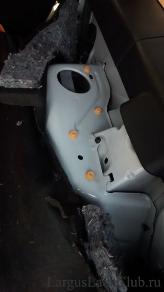

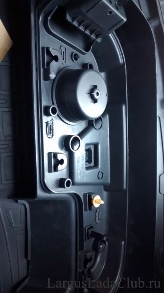

Снял по обеим бортам задние пластиковые боковые подлокотники, кронштейны, вещевые отделения.
Валенки просто отвести в сторону, чтобы удобно было подсунуть ключи.

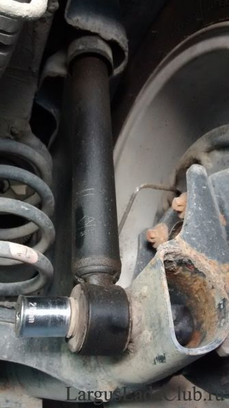

Колеса не снимал - чуть приподнял их от земли, под рычаг подставил домкрат, чтобы пружина не убежала. Ну и поочередно делал: правую, потом левую сторону. Не обе стороны сразу.
Далее трещёткой с 21-й головкой и трубой "сдвинул" 8-ли летние болты
Правый болт выходил плохо, левый - как будто новый. Немного их протёр тряпкой в графитке, прогнал потом по втулке в балке - веселее пошли.

При сборе салонных элементов - клипсы с железяки вставить изнутри в пластиковые подлокотники легкими ударами руки "посадить" подлокотник на место.

kanvlg, а зачем балку то домкратил? стоИт машина на колесах и пусть стоит. открутил болт от балки, потом сверху гайку, и вынул амморт вниз. и всё. балка никуда не денется и пружины тоже. насчёт оригинальных аммортов это поздравляю, повезло. полный комплект. прокачать надо и держать вертикально после прокачки, и всё будет хорошо.

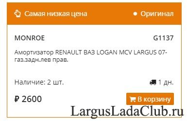

Андрей710, у меня вот так показывает:

kanvlg:
у меня вот так
ну ты же сам их и хапнул glasses
у нас 4 шт в наличие на весь город
