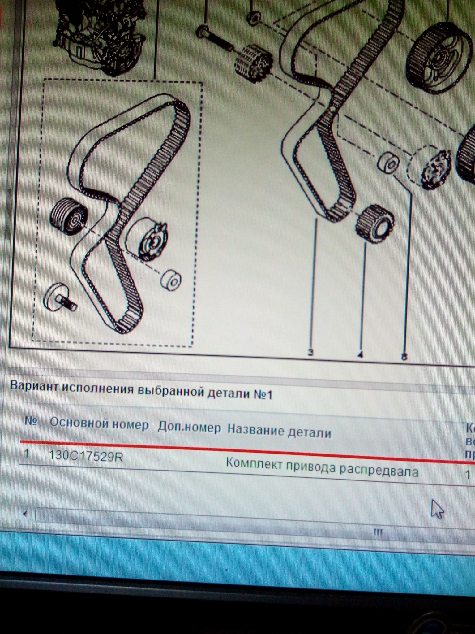

romster:
страшные отзывы вроде на реношный комплект
че заминусили ? магазин тут вообще не причем, качество видать снизилось у поставщиков, все ведь с заводов заказывают.
ну дак кто посоветует комплект ГРМ хороший? с ларгусшоп например.
romster, в ларгусе нет кан шины и пробег регистрируется только в приборке, а комплект только заводской

romster:
ПжалстА :
Гейтс на (все !!!)К4 моторы :
KO15671XS(новое обозначение комплекта К035671XS) (в комплекте присутствуют две заглушки + болт крепления демпфера !)
Комплект комплектации РЕНО:
130С17529R(отсутствуют заглушки ,но есть болт и втулка доп.ролика !)
130С13191R(для моторов с фазорегулятором ),внутри это точно такой же комплект как 17529R !!!
выбирай !!!
