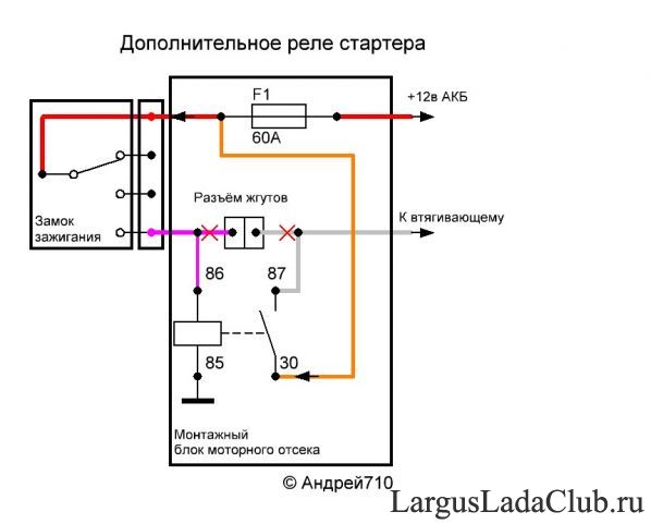

Ну и сразу в догонку ,пока едит втягивающее ,внедрил разгрузочное реле в линию запитки втягивающего ,тем самым разгрузил контактную группу у замка зажигания .
Реле установлено в монтажном блоке реле и предохранителей,который находится в моторном отсеке.
В блоке также находится разъём соединяющий жгуты салона и подкапотного .В данном разъёме проходят нужные нам провода ,розовый(самый толстый !) -от разъёма замка Зажигания и белый(самый толстый!)-к клемме 50 втягивающего .Вот в разрыв данных проводов и установлено разгрузочное реле .

Блииин, там нет стало быть ?
Да,всё на прямую .Замок-втягивающее !
Вот схема для понимания как включается стартер на Логан 1 ,у нас ,на Рено версиях ,всё точно также !
зы:1-1 в квадратиках ,это тот самый переходной разъём жгутов в монтажном блоке реле и предохранителей моторного отсека !
Ну страшного тут нет ничего ,и дело в том ,что замок Рено унифицирован для многих Реноподобных .Поэтому к нему есть отдельно контактные группы ,и стоят они смешных денег .Меняются они также не сложно .Это так,для справки !
Редактировалось: 2 раз (Последний: 20 февраля 2023 в 22:07)
