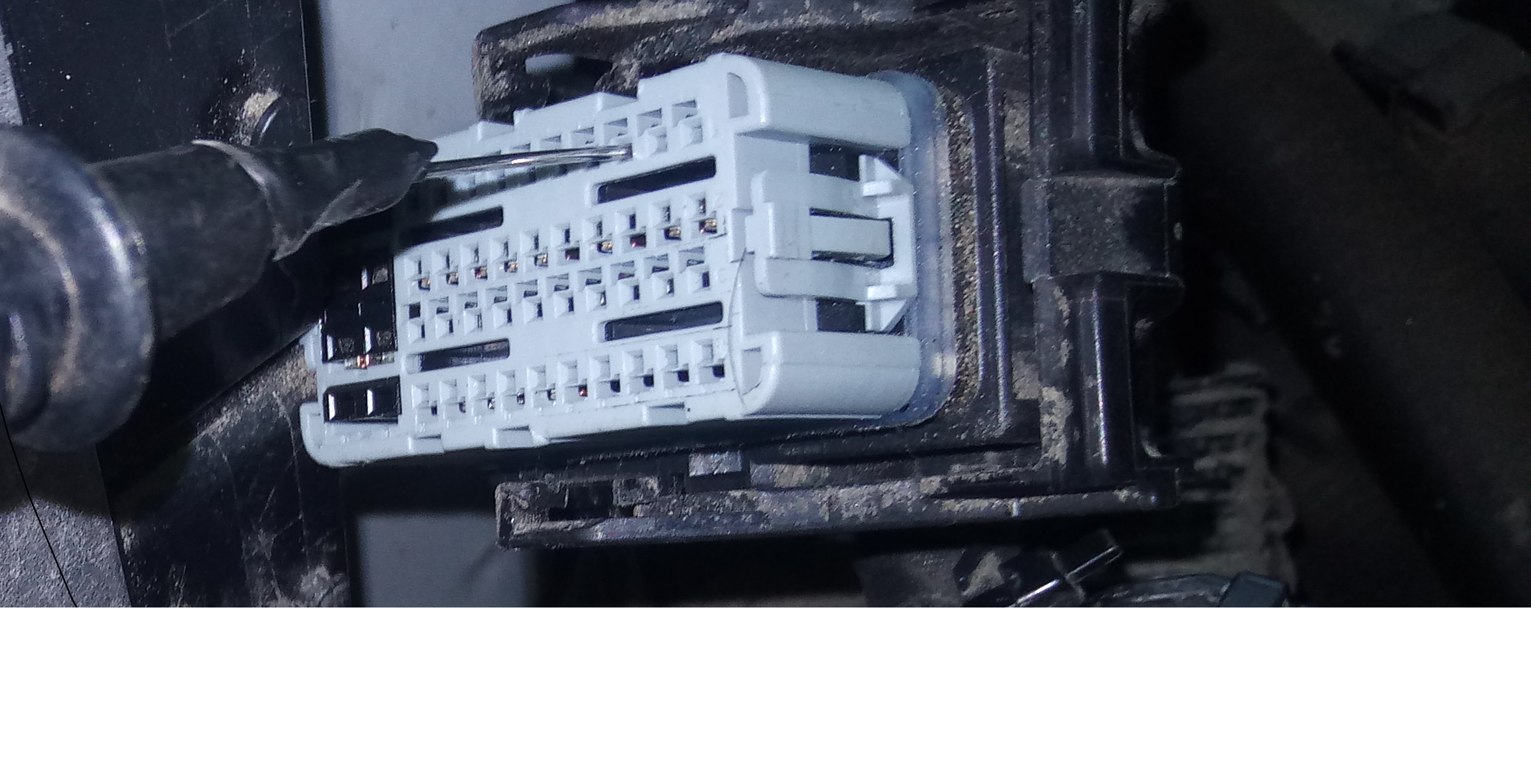

Я позванивал разъем у меня с предохранителей желтый провод(расход топлива) на эбу приходи на С(разъем) на 1 дорожку пинов контакт 3 сверху или контакт 10 снизу .
Добавлено новое сообщение 07-03-2019 в 12:11:49:
Вот фото куда у меня приходит с предохранителей провод расхода
_r7609.png | 4690.13 Кб | Скачали: 840
ICEMAN, провод расхода должен идти не предохранителей а с 19 контакта белого разъема комбинации приборов! Распиновка разъемов находится непосредственно на ЭБУ

Нет она идет с приборки с 19 пина на A6 предохранителей под капотом а потом на С1 ЭБУ
Вот этот провод, отмечен красным, по факту на нем ещё находящийся в блоке реле под капотом разъем установлен, но это не суть
