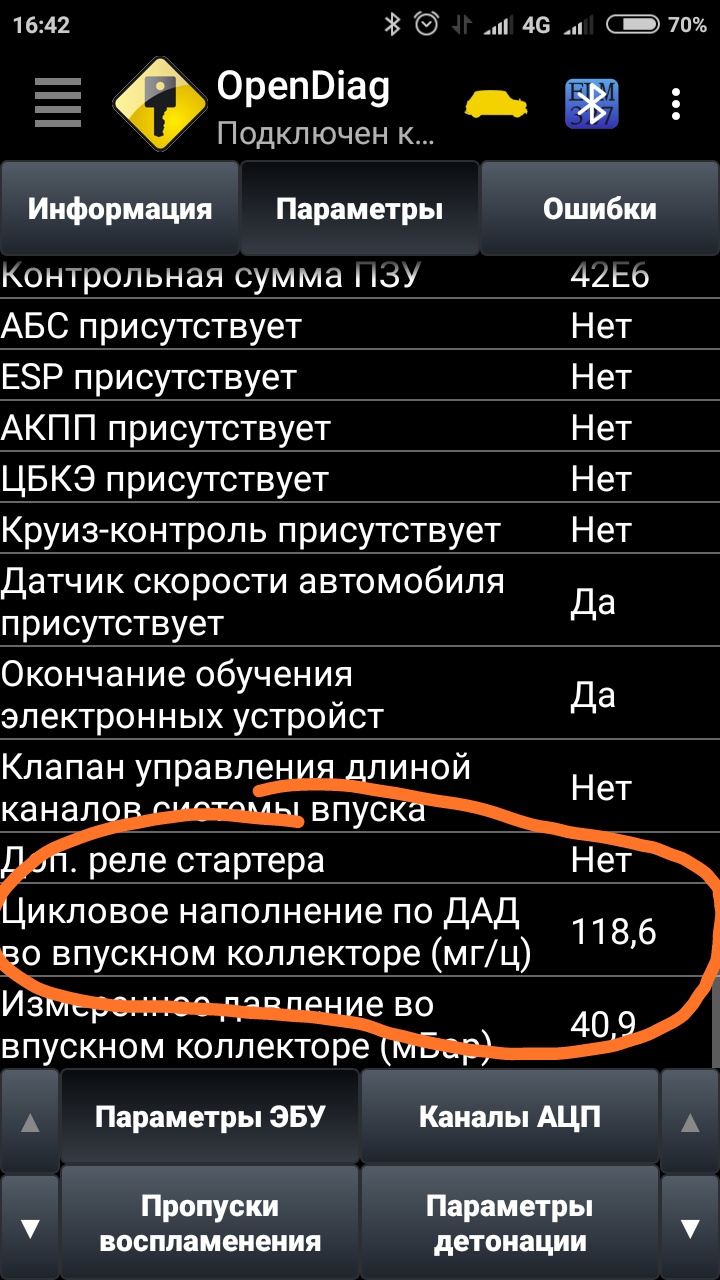

Вот этот параметр интересно сравнить.
У кого есть возможность посмотрите пож у себя на хх
IMG20180122205948_vkalf.jpg | 245.91 Кб | Скачали: 1169
