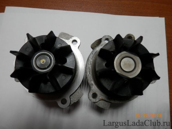

есть заводская помпа с нулевой дробью/индексом, а есть дерьмо с 82 и 83 дробью, которые продают в любом хлебном магазине и которые ходят по 10-20 тыс
А вот это уже интересная информация, поскольку лично я обладаю информацией, что самолично АвтоВаз помпы как-то не выпускает. Для него их делают "другие", в магазине лично сравнивал помпу правда еще для калины от LadaImage и ТЗА. Даже следы литья одинаковые, что на пластике, что на корпусе... разная была только наносимая информация (было это года... 2-3 назад?) в общем и продавцы говорят что это одно и то же, и глаза говорят. Но вот про индекс/дробь можно чуть поподробнее?
ТЗА на конвейер поставляет помпы только с 10 дробью, их же могут приобрести и офдилеры, такие помпы ходят до 100-120 тысяч и более, все отличное от этого поставляется только в запчасти и продается на каждом углу, ресурс таких помп 10-60 тыс.
найди и почувствуй разницу

oapv, Ну тут только визуальные отличия. Ну визуально правая помпа уже пожила и поработала на машине. Плоскость прилегания имеет следы коррозии, отверстия под болты так же имеют следы воздействия... В магазинах я лично на новых помпах такого не встречал. Я тогда просто попросил показать мне коробочку с ТЗА и Лада. Цена у них была в пределах 10р. разницы. Это и было забавно... взял тогда проверенную ТЗА и прошла она точно больше 60... индекс я не помню.
В остальном немного другой шкив, крыльчатка и подшипник вроде схожи?
Т.е. 21116-1307010-10 такая идет на конвейер? Но в свободной продаже такие не найти?

в свободной продаже возможно и не купишь, а у дилера приобрести не вижу никаких проблем, кстати с номерами я чуть ввел в заблуждение, на конвейере используются следующие помпы:
21116-1307010-00 для 8кл., стоимость у дилера (у нас) 1900 руб
21126-1307010-10 для 16кл., стоимость у нас также 1900 руб
Обе помпы имеются в наличии, покупай-не хочу.
также имеются помпы и с 82 дробью, стоимость таковых 1200 руб, но и ресурс у них намного ниже
Mr.Orcen:
отличие как раз в крыльчатке и подшипнике, и как правило в первую очередь разлетается крыльчатка
что то на гранта и калина, а ещё на приоро клубе чаще штатные помпы рвет пополам чем покупные... Ну да ладно, завтра напишу в ТЗА что это за теория заговора с 00 индексом smile и как его купить не у дилера.
рвало их в основном еще во времена ДВС 1.4 , а за последние 3-5 лет таковые случаи единичные, во всяком случае у нас таковых не было.
Ну этот двигатель надо было крутить что бы он стал весёлым. Но это к делу не относится... Рвало и на 83 движке... К сожалению качество помп? На ваз в целом не очень, наверное сама конструкция... И я не думаю, что цифры хоть что то значат. 00 серия скорее всего это то что напроектировали конструктора ваза. Все что выше это различного рода модификации уже производителя призванные как удешевить так и улучшить... Что разные вещи, как мы все понимаем. Разрыв крыльчатки это брак литья. Думаю технологию литья разных модификаций крыльчатки никто менять не будет, она везде одна. Максимум что можно сделать это ультрозвуковой контроль. Проверять всю партию тоже никто не будет... Одну-две. Так что думаю тут тоже разницы нет. Проверять какую партию, брак проскочить может всегда... Вообщем... Дело темное. Помпы, как родные заводские, текут, ломаются и клинят начиная с 40 т.км. так и покупные.... А покупные, очень много контрафакта. Только что прочёл, что на помпу гарантия с завода всего 50 т.к. - грустно...
В магаз все равно напишу. Если есть вопрос, пусть ответят. Интересно же. Хотя моя версия кажется мне правильной.

Помпа 21116-1307010-75 (модернизированная 21116-1307010-20) соответствуют помпе ВАЗовской поставки 21116-1307010-00.
На рынок автозапчастей не имеем право поставлять под одним кодом (запрет АВТОВАЗА), поэтому у кода различные окончания.
Можете приобрести PF Lux 21128-1307010-20.
Официальный ответ ТЗА можно верить, можно не верить... Но как я и предполагал никакой магии и теории заговоров...
