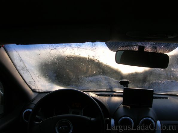

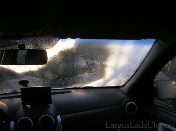

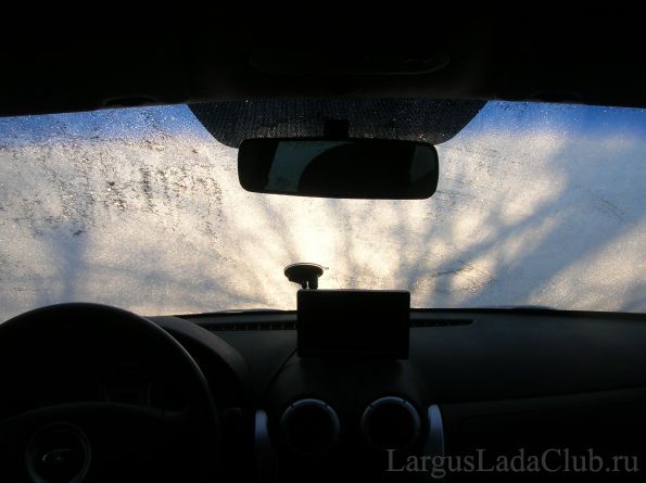

Я сегодня воочию наблюдал распределение потоков от верхних дефлекторов печки.
Самым наглядным и простым способом. Ночью мороз и стекла основательно замёрзли.
Завёл. Винт на 3-шку, тепло на MAX, направление обдува - всё на лобовое стекло.
Вот тут то всё чётко и наглядно. Если завтра повторится выложу пошаговое фото.
Начинает протаивать у второго и справа и слева продольного рёбрышка на решётке.
Строго вертикально над ними. Дальше - интересно. Со стороны водителя пятно
расползается быстрее влево чем вверх а вот с правой стороны больше вверх чем вправо.
А нижний правый угол в последнюю очередь. Потому там и обмерзает.
Ближний к водителю ряд решётки по моему вообще чисто декоративный.
И ещё - справа боковое окно оттаивает быстрее. Солнце было слева, север справа.
Тем не менее когда правое стекло оттаяло до половины, на левом оттаяла только
зона через которое видно зеркало. Видно что по разному дует из дефлекторов.

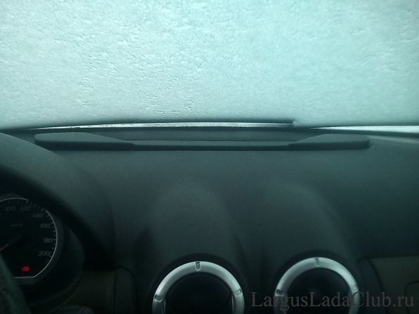

Сегодня заезжа Костя (kutj066), произвел установку дефлектора в его автомобиль.
Поскольку морозов больше нет и стекла не обмерзают, сложно что-то написать в качестве отзыва.
Но есть одно наблюдение. Иногда в выходные катаюсь по КАДу на северном участке. В районе с"езда на Парашютную ул. находится свалка бытовых отходов. Запах еще тот, неприятный. Соответственно, пользуюсь переключателем режима забора воздуха для отопителя салона "снаружи" - "внутрисалонный".
Стекла запотевают очень быстро стремишься побыстрее восстановить наружный забор воздуха.
Вчера была такая поездка. Но забыл переключиться на наружный забор, т.к. машина была прогрета и лавинообразного запотевания лобового и боковых передних стекол не случилось. Да и в салоне стало заметно теплее. Так и приехал домой. Вот такой маленький приятный сюрприз от установленного дефлектора.

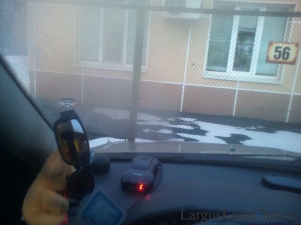

Сегодня сделал несколько фото и видео. Накладка однозначно дует в углы, но, мне кажется, можно подрезать уголки, чтобы поток в углы был более рассеянным.
Добавлено новое сообщение 04-04-2017 в 18:12:20:
Попозжее напишу более подробно.
ПашкаНаЛаргусе, В углы дует это хорошо, а вот центр теперь не обделён?
Добавлено новое сообщение 04-04-2017 в 18:19:58:
Да и угол то запотевший?
Hunter, это начало съёмки. Потом всё стекло чистое. Режим лобовое/ноги.
Накладка забрякала по плохой дороге. Необходимо проклеить. В каких местах - пока не выяснил.
