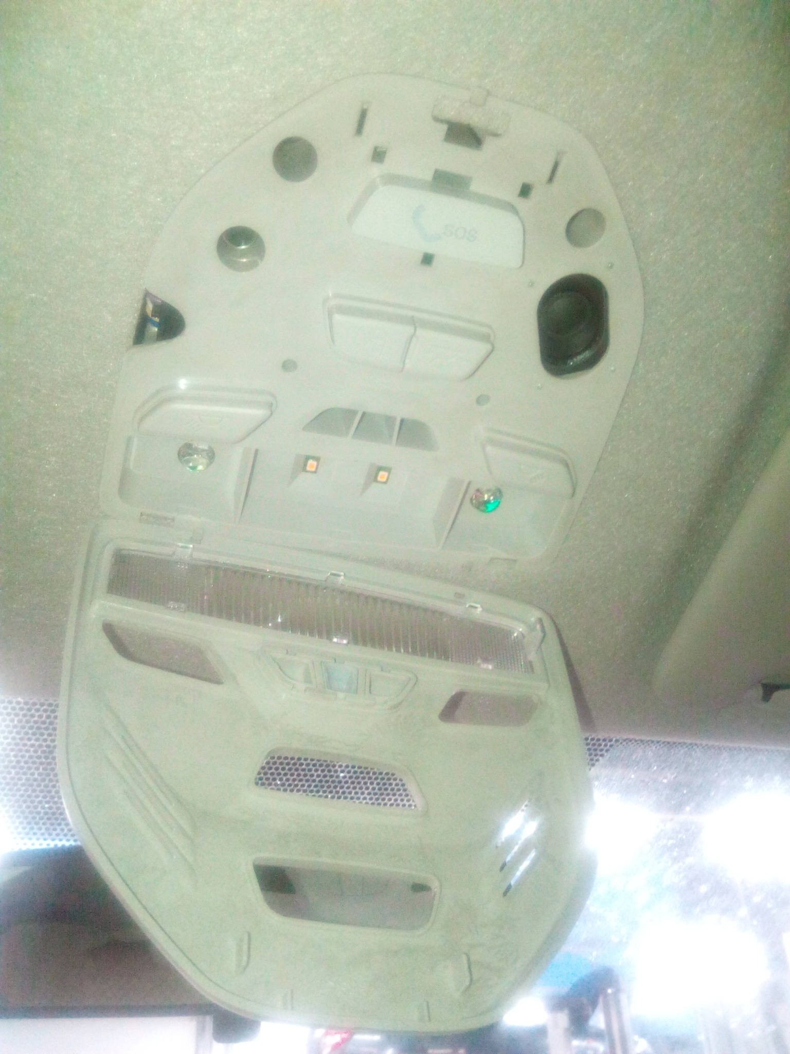

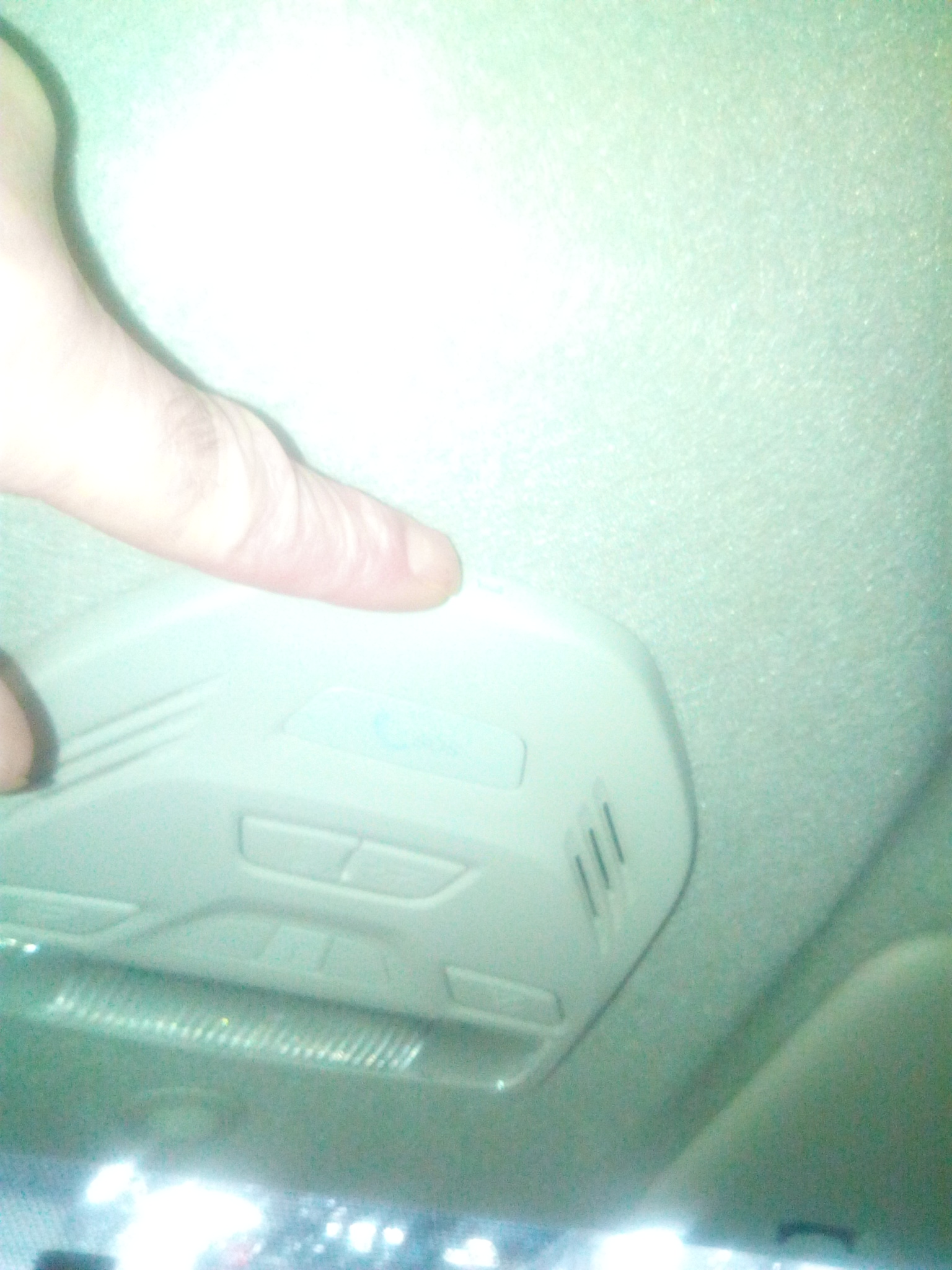

А подскажите пожалуйста, как вынуть плафон с эра-глонассом, чтоб ничего не оторвать?
В сети есть инструкции, где написано, что подцепить надо со стороны салона (кнопки sos), оно поддается на вытягивание, но там какие-то фиксаторы держат и страшно их сильнее тянуть.
Сама Эра-Глонасс не парит, интересуют лампочки (светодиоды там или нет) и интересно оттуда вывести питание на регистратор.

catarrh, плафон состоит из основания и крышки, в первую очередь необходимо снять крышку, нажав на фиксатор на торце в районе кнопки sos

catarrh,
15839383259036402576782470660174_pbp51.jpg | 857.88 Кб | Скачали: 844
15839383770093114592089943373325_pbp51.jpg | 727.12 Кб | Скачали: 862
Спасибо! Я правильно понимаю, что этот фиксатор в небольшой щели (типа 5x2 мм) и надо плоской отверткой вдавливать внутрь?
Уже пытался, но он внутрь не особенно продвинулся, только промялся от отвертки.

catarrh:
достаточно пальцами в этом месте выгнуть крышку и снять ее с этого фиксатора

Точно, спасибо. Толкать отверткой бесполезно - слишком толстый там пластик. Соскакивает само.
