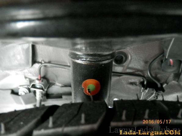

Вот пружина кросса - метки "оранжевая и белая" взято отсюда
http://s.drom.ru/5/reviews/photos/lada/largus_cross/big_91692_93870_add_55dd2d1287263.jpg
А вот тут утверждается, что задняя подвеска одинаковая и отличается только пружинами.
http://s.auto.drom.ru/i24199/pubs/4483/43023/2144340.jpg
Ларгускросс (видно покрышка контипремиумконтакт стоит)
Метка только оранжевая!!! Или белую не видно/ стерло??

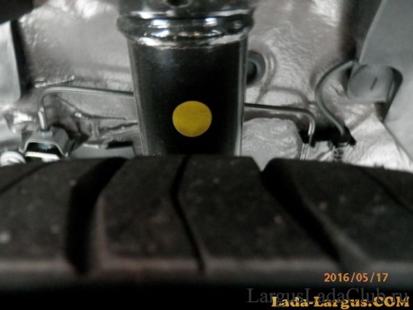

Просто Ларгус.
Метки на пружинах "оранжевая и розовая" (какая прелесть )))
А вот еще вид сбоку на подвеску просто Ларгуса
Добавлено новое сообщение 18-11-2016 в 07:10:18:
Уважаемый "ОАРV" на соседнем форуме повесил фотки, которые я честно слямзил сюда. Сразу скажу ясности с передней подвеской больше не стало - то, что стойка кросса своя
это понятно, а вот что с пружиной?
Похоже, что пружина такая же как на Ларгусе! Или нет?

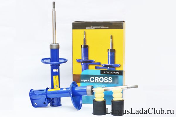

"НОВИНКА! СТОЙКИ ДЛЯ АВТОМОБИЛЕЙ LADA LARGUS CROSS
Компания АСОМИ начала производство газонаполненных (газомасляных) стоек для автомобилей LADALargusCROSS, обеспечивающих лифт (подъем) передней подвески автомобиля до 25 мм.
Технической особенностью стоек АСОМИ серии CROSSявляется перенос чашки пружины вверх и удлинение их корпуса для сохранения величины хода сжатия. При этом усилия сопротивления стоек данной серии специально подобраны для автомобиля с завышенным клиренсом (+25 мм), что значительно улучшает устойчивость, управляемость автомобиля при сохранении комфорта для водителя и пассажиров.
Данные стойки можно устанавливать и на обычные модификации LADALargus вместе со штатными пружинами для подъема передней части автомобиля до уровня версии Cross.
При проектировании стоек LADA Largus CROSS были применены конструкторские решения, учитывающие особенности эксплуатации автомобиля на российских, далеко не идеальных, дорогах, климатические условия (низкие температуры зимой и высокие температуры летом) и потребительские предпочтения. Стойки имеют больший диаметр рабочих цилиндров и штока, чем оригинальные стойки. В результате увеличенной размерности цилиндров и специально подобранных усилий сопротивления, стойки АСОМИ имеют повышенную энергоемкость, что улучшает поведение автомобиля на дороге без снижения плавности хода.
Дополнительно стойки комплектуются буферами хода сжатия из пенополиуретана вместо штатных резиновых, что особенно ярко проявляется при эксплуатации автомобиля при отрицательных температурах, когда твердость резины резко увеличивается. Тем самым, стойки АСОМИ гарантируют водителю высокую управляемость, комфорт, маневренность, устойчивость и безопасность на дороге.
Благодаря применению в производстве высококачественных комплектующих, в том числе увеличенных в диаметре штоков и резервуаров, стойки АСОМИ имеют увеличенный ресурс службы. Корпус стоек разборный, что обеспечивает их ремонтопригодность. Кроме того, вся продукция ТМ АСОМИ имеет оригинальную защиту.
Это выбор тех водителей, которые хотели бы:
- за счет увеличения дорожного просвета улучшить проходимость автомобиля вне асфальтовых дорог при поездках на дачу, рыбалку, отдых на природу;
- предохранить днище кузова автомобиля и располагаемых на нем деталей и узлов от повреждений при проезде крупных неровностей на бездорожье или дорогах с плохим покрытием, выбоинами и ямами.
Преимущества стоек ТМ АСОМИ серии CROSS:
- наилучшее сцепление колес с дорогой;
- высокая управляемость и устойчивость автомобиля и, как следствие, безопасность при любых режимах движения;
- уменьшение кренов автомобиля при прохождении поворотов;
- эффективное гашение колебаний кузова и колес автомобиля.
Применяемость: LADA Largus CROSS (допускается установка на обычные модификации LADALargus).
Артикул:А011.2905.001-К
Цена: 5050 руб. за 2 шт.
В комплектацию входят: стойки, буферы хода сжатия, защитные кожухи"
По моему, это первый аналог ВАЗовской кросс стойки! За фирму эту не знаю, себе не ставил "асоми". Кто может сталкивался - отзовитесь, плз.

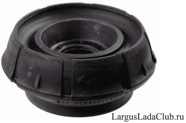

Опоры стоек ларгуса стандартного :
Вот тут номера видно
На именно "Кросс" нет пока у меня инфы.
Редактировалось: 5 раз (Последний: 18 ноября 2016 в 10:50)
Андрей142:
кроссовые и обычные ничем не отличаются
