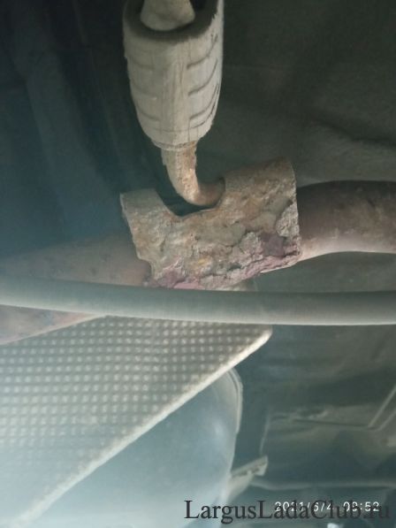

В общем, все как «Сервисной книжке автомобиля» прописано. Что тут сказать. Молча ходил и занимался фотосессией. Подтёков не обнаружено. Антикор не отваливается. Дренажные отверстия чистые. Ходовая в норме.
Указал вот на эту бяку. Сказал, что в следующий заезд к ним сделают, если начнет отваливаться.

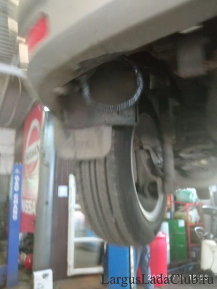

Позвонил. По телефону я говорил, как в «Сервисной книжке» написано, про систему безопасной парковки. После включения задней передачи, раздается сигнал включения, далее 1 длинный и 1 короткий. Записался по телефону на 15.06.2021 к 16:00, время сам выбирал.
Заехал, и приступили к работе.
Посмотрели, определили. Как я понял – клемма основного провода, на все парктроники, крепится в лонжероне. Электрик был занят делом и отвечал на мои вопросы, стараясь говорить по-простому, доходчиво, но быстро. Еще просил электрика не производить так быстро манипуляции, требовалась задержка, для съемки, не всегда получалось. Поражаюсь крепкости нервов.
Вот эта фишка, в которой окислились контакты. Она крепится в лонжероне. Рядом с левым парктроником.
Фишку аннулировали, провода удлинили, места соединений в термоусадку. Бюджетный, надежный вариант. Или менять жгуты, что подороже, я так думаю.
Из багажника протащили провода в низ. Не видел, как это делается, совесть у меня проснулась, не стал дергать мастера.
Все провода в гофру упаковали.
Вот так стало всё это выглядеть.

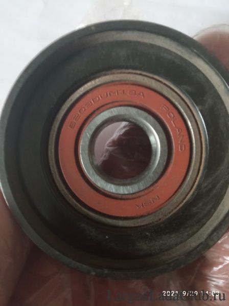

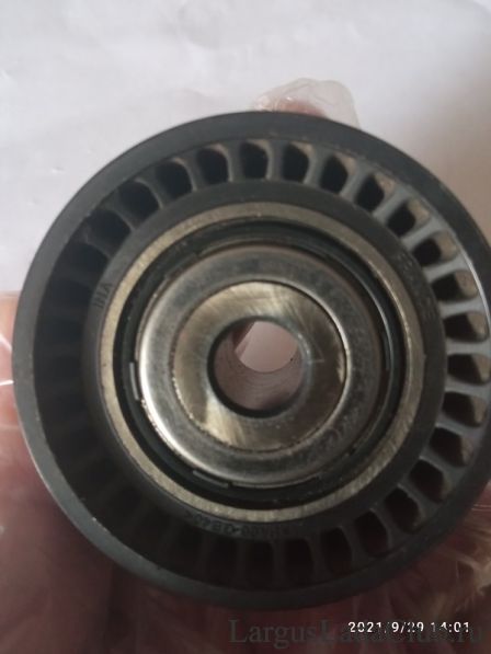

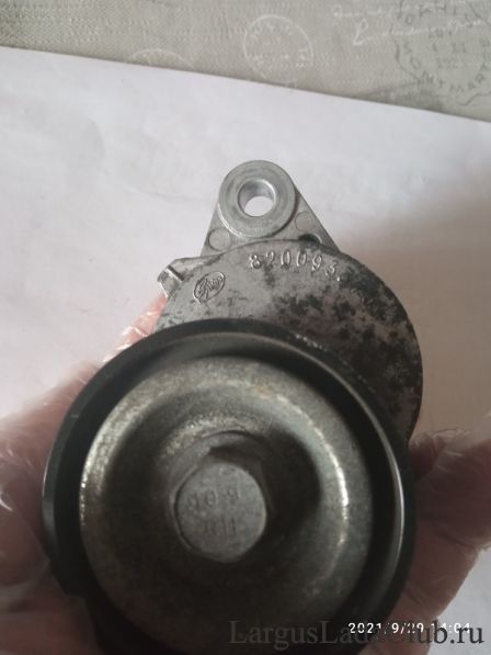

Ремень ГРМ в нормальном состоянии, трещин нет, только бахрома по краю. Кто за 4-5 лет наезжает 120 000 км, может смело менять ремень при 120 т км. У меня почти 5 лет. Решил менять не по километражу, а по годам.

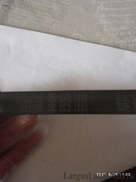

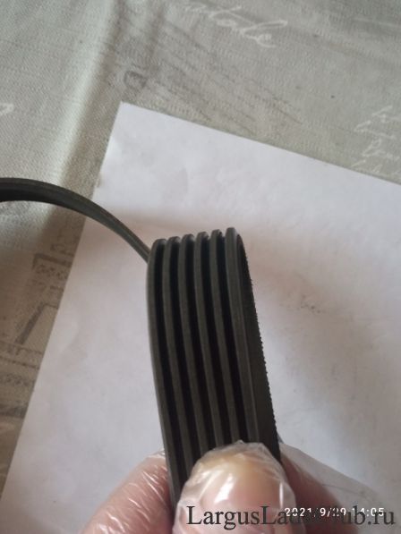

Ремень привода вспомогательных агрегатов.
Новый
Старый
Новый
Старый
Новый
Старый
Ремень без трещин, даже надписи сохранились. По регламенту и по годам, пора менять – 60 т км.
Все старые подшипники: не скрипят, не пищат, крутятся от руки тихо, без люфтов. По плоскости имеют следы от ремней. Надежные ремни и подшипники ставят на заводе.
