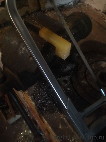

ярик, я не захотел ехать к производителю, поэтому у меня получилось дорого
И так, что получилось.
с боков забил полиуретановые заглушки
и покрасил

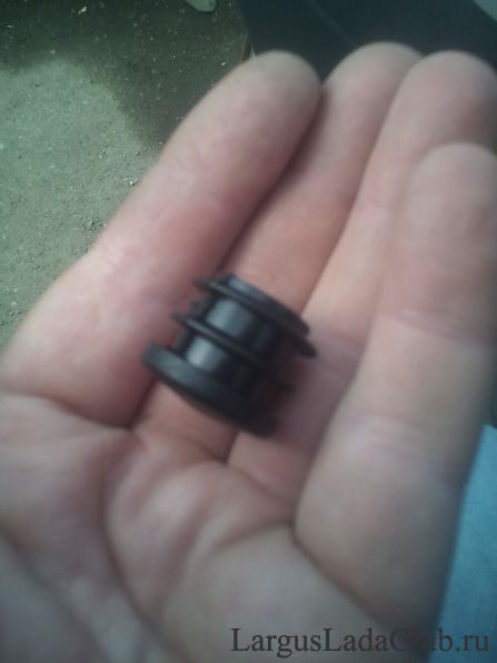

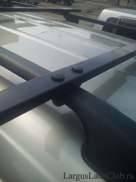

ярик, скобы покупал в магазине крепежа, с накатной резьбой на 8. Пришлось укорачивать на чуть больше 10 мм.
на скобу одевал силиконовую изоляцию с провода 25 мм², потом обмотал изолентой чёрной, чтобы в цвет было всё. Ещё нужно заглушки найти на отверстия сверху. Пока скотчем заклеил, чтоб дождь не намочил.
Добавлено новое сообщение 25-04-2017 в 20:33:36:
А! Ещё прокладки сделал из полиуретана 4 мм, чтобы на рейлинги садилось хорошо.

ярик, лучше самому гнуть, потому что скобы закруглённые, а тут нужно П образные. И ещё. На шпильках, которые продаются метражом резьба говённая.

Вобщем, купил вот такие заглушки
и получилось вообще как настоящие
