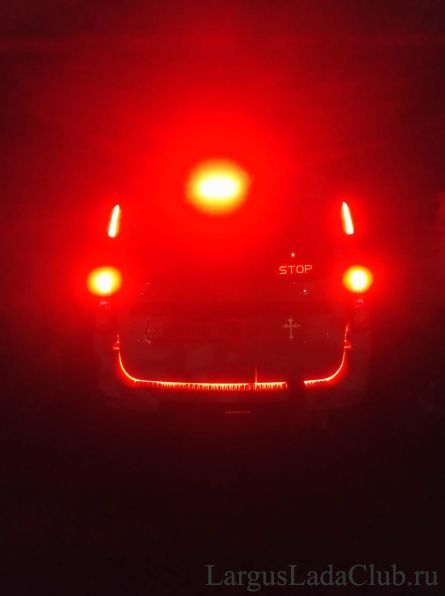

Заменил ручки-нравитса!
Добавлено новое сообщение 28-08-2018 в 09:41:00:
Пришпиндорил доп STOP!Фотка не очень удачная!
