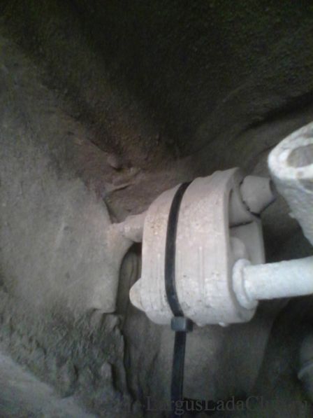

Всем привет! Я сегодня прикупил две шины Кама 236 - буду менять на задке уже совсем слысилась! Цена за шт - 2080 руб. Свежие (17 неделя 2017 года). А что самое интересное, шины (конец 2014 года) начали на задней оси очень быстро стираться когда дошли до индикатора износа! Стираются как-то не правильно - лысая стала наружная часть. Что прикольно ходили шинки ровно - как дошли до минимума, начало жрать у обоих наружную часть. Х.З что сдучилось - балку не бил, а почему начало есть к концу (минимальному износу) наружную часть шины - Х.З !!! Качаю задок чуть ниже паспорта (2.2) - почти всегда себя вожу - проверял давление в шинах (2,2) Короче купил две новые шины. Незнаю почему стало есть наружную часть???
2. Поменял тормозную жидкость (4,5 года прошло) Менял один без прокачки - под четыре колеса - трубочки - баночки - самотёком пролил - промыл - жидкость цвета бурого - как цвета грязной жидкости ГУРа. Короче прошло всё успешно - передние колодки новые (после штатных поставил третий комплект Кошияма - диски по толщине уже к минималке, буду менять диски как эти новые Кашиямы истеруться - короче думаю ещё проехать 25-30 т.км. - примерно к пробегу 120 т.км.) - тормозная жидкость новая! Вот с задними колёсами незнаю - почему наружную часть съедает?
3. Завтра постараюсь поменять левую тягу и наконечник - гремит ПИПЕЦ! Запчасти пришли - заказывал Sasic (наконечник и тягу)
4. Посмотрю на подушку нижнюю ДВС (гитара) - думаю поменять. Тоже закажу Sasic
5. Ну и на правую сторону потом посмотрю - тоже что-то люфтит!
р/s - пробег 93 т.км.
Да ещё - пока лазил под машиной, посмотрел что резинки глушителя провисли - подтянул чуть чуть пластиковыми хомутами. СМ.фото -
Конечно лишнее потом отрезал.
Редактировалось: 3 раз (Последний: 8 июля 2017 в 22:31)
