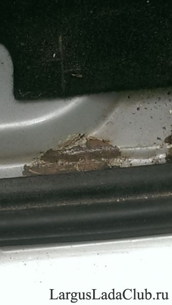

Сегодня загрунтовал ранее выявленные очаги коррозии на пороге задней двери.
Грунт ГФ - 021 очень хорошо ложится на восстановитель (преобразователь laugh ) ржавчины.
да и по цвету очень удачно подходит к моему металлику. Издали и не поймёшь.
Завтра промовилю внутри резинки уплотнителя и соберу. Но под лапки порожка
наклею всё таки какой ни будь тонкий пластик.
