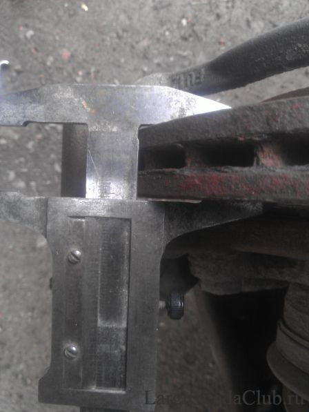

В последнее время обратил внимание что начало притормаживать правое колесо.И как результат расход вырос до 9.2 л. Сегодня совместив замену резины на лето занялся тормозами.Проблема была в направляющих колодок.Пробег 31200. Толщина дисков 20.5 . Колодок осталось 6 мм.Ближе к осени походу надо будет уже новыми колодками запастись.
