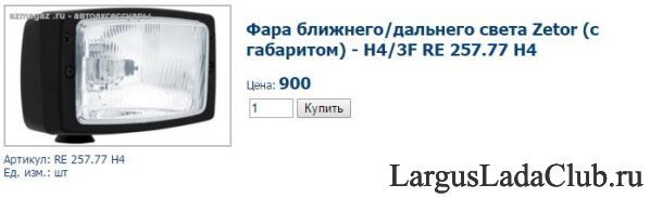

roadster, Вот такие фары, вся инфа есть на сайте производителя и драйве есть даже фото и видео о том как светят!

roadster, Всё вроде по госту поставил! А насчёт сертификата не знаю.
город Балашиха
selegta:
на стекле обязана быть выштамповка

roadster, Даже и без "тюнера" есть такие отморозки... им хоть одни габариты оставь всё равно слепить будут! А если всё по человечки сделать, то одна только польза будет. Лично мне доп.фары нужны исключительно только в условия тумана и т.д. в них поставил жёлтые лампы!

По идее - формой луча. Противотуманные фары должны давать плоский, горизонтально
растянутый луч. Обычные фары с вытянутым лучом бьют высоко возле машины и луч,
отражаясь в капельках тумана создаёт эффект "белой стены". При этом видимость
становится зачастую хуже чем на одних подфарниках.
Противотуманки светят внизу и строго над поверхностью, поэтому не засвечивают
обзор водителю. И луч намного шире, не зря они удобны на извилистой дороге.

roadster, Пробовал доп.фары., настроил пучок ближнего света примерно метров на 20 чтобы уходил в дорогу, включал без ближнего, светят прекрасно и ослеплять встречку не будут. Часто попадал в туман( особенно в утренние часы) думаю помощь от ни х будет обязательная!А то что по госту может непрохотят, так шут с этим гостом!

selegta, туман стелется над землёй на высоте 30-50 см, поэтому противотуманные фары делают как можно ниже, чтобы освещать проезжую часть под туманом, не засвечивая сам туман. Так же эффект имеет жёлтый свет. Даже если жёлтые лампы будут стоять в фарах, эффект будет даже больше, чем с противотуманками, расположенными внизу. А если в туманки поставить лампы жёлтые, будет вообще хорошо, можно даже использовать дальний свет противотуманок. У меня на девятке были кнопки под птф ближнего и птф дальнего света. Дальний обязательно жёлтый должен быть.
