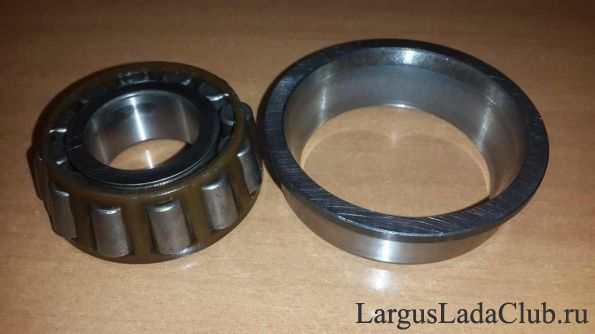

В итоге у меня оказалось, что изношен подшипник вторичного вала. Заказал, жду.
Рейтинг: 994
20-10-2012
Сообщений: 221
dmitry:
тоже самое и у меня,желательно менять оба подшипника,предполагаю что на износ подшипника масло не влияло, так как на вторичном вале стоит регулировочная шайба которая не соответствует размеру,это было обнаружено при сборке коробки зажимало вторичный вал и он туго вращался, просто вал был зажат так как на валу стоят конусные подшипники,кпп собиралась на вазе хотя машина 12 года
Добавлено новое сообщение 13-11-2015 в 21:28:09:
собрал кпп все ок, шум пропал

Вот и меня постигла участь, зашумела кпп. Пробег 174т.км, машина апреля 2013г. На сервисе подняли машину, покрутили левое колесо - шум от коробки. Мастер сказал, "подшипник диффиренциала. Ремонт у них будет в стоимость коробки бу - 25000. Что лучше взять бу коробку." Сам я не берусь кпп ремонтировать. Ремонтировать долго (авто надо каждый день). Но бу коробка тоже - кот в мешке. Какой вариант выбрать? Может лучше подождать, пусть ремонтируют, своя ведь? А если там все в хлам? Сцепление кстати еще родное стоит! Но тоже придется менять cry

Byrmistr, привет! Мы В Контактах в основном торчим в нашей Ларгус клуб НН, ведёт Денис Ешин с твоего города. Буду делать у ребят,которых и обслуживаюсь на Нартова,6 (не официалы). За работу сказали 5500 руб, а на РеноМаг 12000 руб. Меня что ещё поразило, проверили масло, а оно черное-значит что то не так (из-за подшипника скорее всего). Первый раз когда меняли при 129 т км, оно было светло коричневым. Заходи к нам!

Byrmistr, Поменяли передний и задний подшипник вторичного вала (и родные и новые SNR). Образовались "раковины" на конусных роликах, короче износились и вал слегка люфтил. Шумы пропали, работа 5500 руб., а у официалов 12000 руб. Пробег 153 т км 16 кл Рено. Конкретное описание в нашей группе Ларгус клуб НН.
