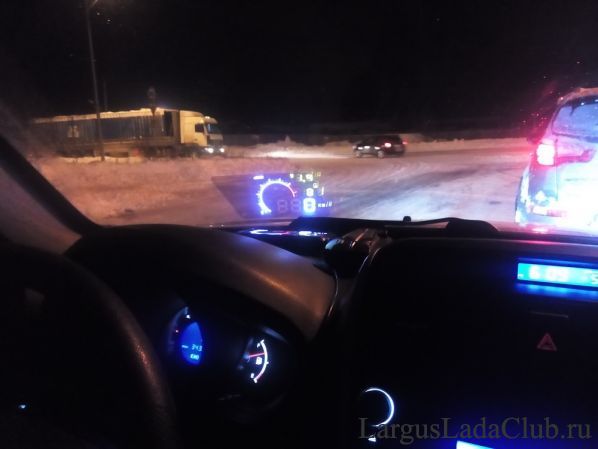

NOV1, у сына стоит, никак времени нет самому разобраться, позде отпишусь обязательно.
Показывает самые необходимые параметры, в комплекте идет специальная пленка. Видимость что днем, что ночью хорошая, ночью функция затемнения. Честно говоря игрушка для молодежи.
Подключается к диагностическому разъему и может коннектится с телефоном через блютуз и выполнять функцию ELM 327.
Alex123007, ещё и наклейка на лобовое изнутри, да?
ПашкаНаЛаргусе, Да! crazy У сына стоит, ему задарил, так как комп у него совсем обрезанный.
Редактировалось: 1 раз (Последний: 16 декабря 2015 в 16:33)
Alex123007, и на другую машину не переставить?
ПашкаНаЛаргусе, вытащил разъем и воткнул себе, только пленку нужно будет докупить.
Alex123007, значит всё дело в волшебной плёночке! А на планшет прогу воткнуть и через ELM не то же самое будет? Или тут экран специфический?
ПашкаНаЛаргусе, во первых, у тебя будет отображение зеркальное(наоборот), во вторых пленку все равно нужно для более качественного отражения.
