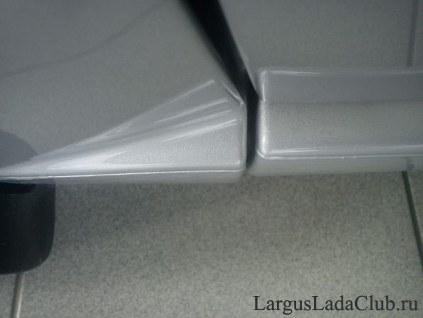

По подробнее с порогами пожалуйста??
"вровень выпирать должен!"
а пороги каким боком к стекольной теме приплели?
пост 8, Cobalt спросил
Спасибо! Теперь понятно!
