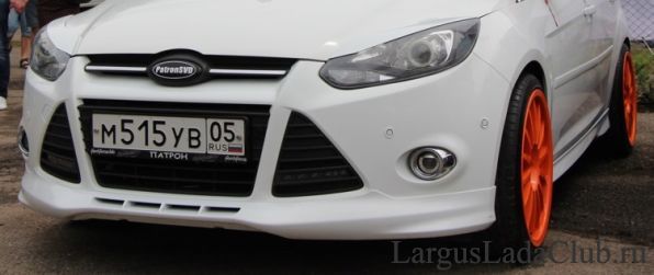

Нашел на Драеве2 вот такой вариант клыков:
На Ларгусе наверняка тоже не плохо смотреться будет.

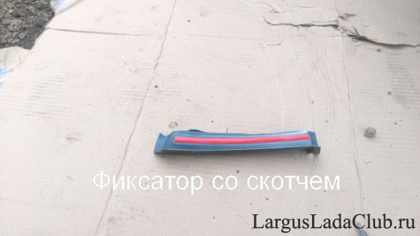

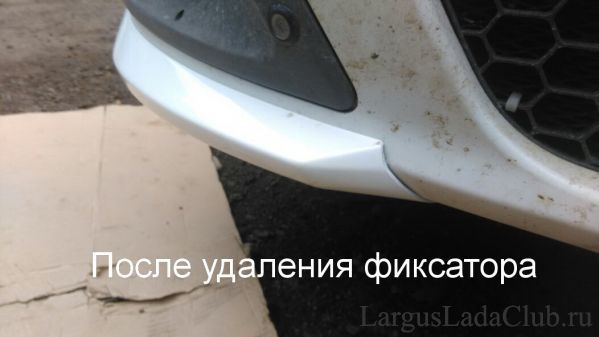

Друзья, был выявлен недочёт по клыкам на передний бампер!
Если у кого то они кривовато встали, то нужно открутить их и демонтировать фиксатор со скотчем, с внутренней стороны клыка.
Производитель ошибся в расчётах и у некоторых данные клыки встают не ровно.
Фото прилагаю.
Производитель посыпает голову пеплом и кается, т.к. хотел как лучше, чтобы была дополнительная фиксация, хотя в целом мы думаем что он перемудрил и она ни к чему, т.к. клыки держатся итак прекрасно.
ЗЛОПОЛУЧНАЯ ПЛОЩАДКА СО СКОТЧЕМ

Только скотч отдирать или площадку где он прикреплен тоже? А основная конструкция не пострадает?

Лентяй, всю площадку целиком срезать.

Синий дипломат, после удаления фиксатора автомобиль сразу преобразился: поменял цвет, приобрел дхо и парктроники передние.
