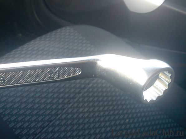

ну вот и появился в моём арсенале этот самый искомый ключ:
а нужен он мне был для этой хитрой гайки:

Я пропустил наверное, а головка высокая не подойдёт туда?
P.S. Ключ так то шибко красивый.
Не во всех наборах есть такие ключи и головки.
Длинная головка может лопнуть от перенапряга при затяжке! joke
подойдёт. даже низкая. только надо торксом Т40 фиксировать шток аммортизатора, поэтому головку придётся крутить газовым ключом. вот поэтому в идеале такой ключ нужен. ну или Г-образный, но его ещё найти надо на 21, да и цены на них недеццкие

kraftwerk, Посмотрел во "Все инструменты" там их восемь разновидностей по цене от 80руб накидной изогнутый ключ STAYER ТЕХНО 27130-21-23 до 1986руб накидной двусторонний ключ GEDORE 21x23 мм 6018020. Ну STAYER я конечно теперь не куплю, имеется опыт их ударной отвёртки, а вот что-нибудь в районе 800руб надо будет взять.
Спасибо большое, буду иметь ввиду.
Byrmistr, этот мне обошелся в 380 рублей. Привез знакомый парнишка - занимается продажей инструмента. Говорит производство Тайвань, но хороший Тайвань - ходибельный. По качеству сравним с "Дело техники". Стаер - полное гуано
