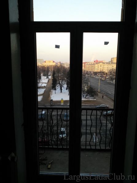

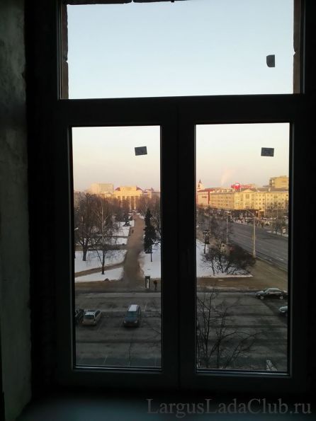

В общем вот что получилось:

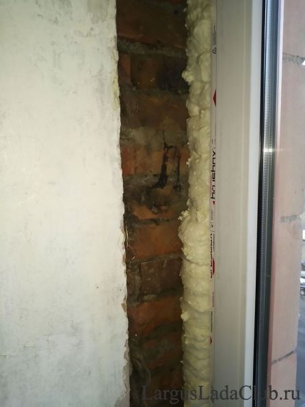

Дом 195*(лохматого) года постройки... Остались вот такие "дырки" по периметру коробки от старых коробок!
Коробки и створки снаружи сделали ламинированные! Дом имеет историческую ценность и при замене окон и дверей нужно соблюсти цветовую гамму по RAL!

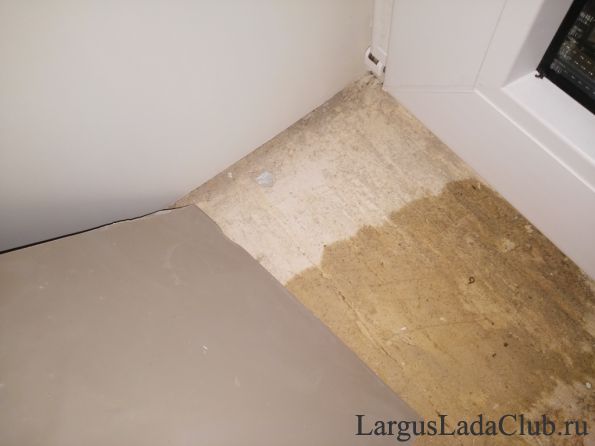

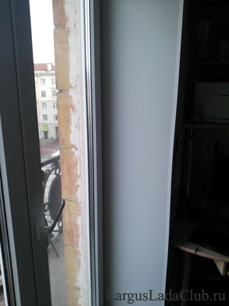

Сначала хотел сделать откосы из гипсокартона или отштукатурить... В общем отказался от этой затеи! И сделал теплые откосы из сэндвич панелей!

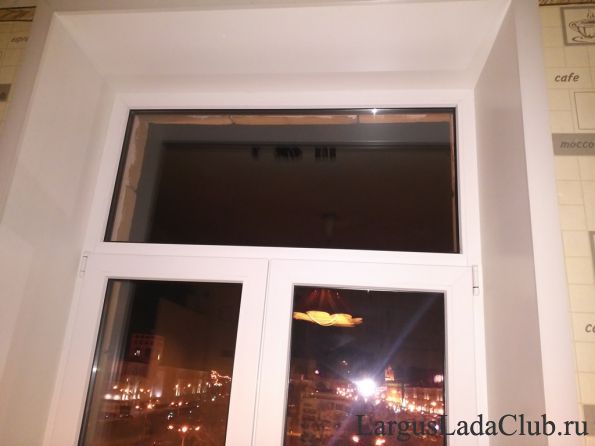

Ну а вчера закончил с откосами! В общем, вот что получилось в итоге:
Осталось еще одно окно в зале поменять, но это уже после зимы, ближе к лету!!! Думаю буду делать по этому же принципу, товарищь не против снова помочь! joke
