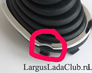

Ручка переключения КПП
Интересно, это замысел производителя ?
Возможно здесь скрывается ответ из какого материала будет ручка laugh

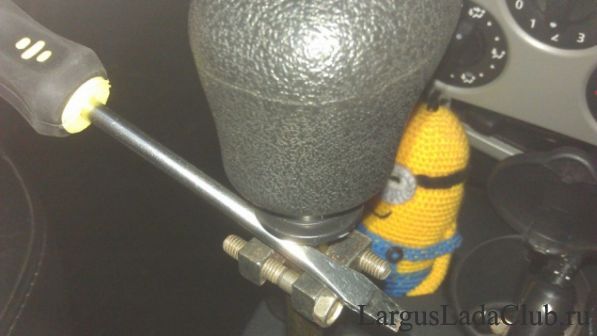

подскажите а кас сам набалдажник снимается?
а то попробовал крутить вправо влево, ничего не получается..
вообще то это отражение гофры))))
Если Это Так - значит ракурс неудачный )))

охиренно я сейчас ручку снял... как дернул вверх и локтем лобовуху расхерачил sad

morozOFF, Мои соболезнования Очумельцу ...
morozOFF:
Может снимается заглушка, где схема преключения передач изображена, а уж потом и сам наболжажник?
Хотя уже поздно. Сочувствую!

Как снять старую ручку КПП По сути, ручка просто сдёргивается вверх Снимать ручку КПП очень удобно при помощи воротка для метчиков (см. фото). Снимаем дермантиновый кожух и устанавливаем крепеж под ручку, далее с помощью мощной отвертки приподнимаем вверх старую ручку КПП., подробнее на renault-drive.ru.
все за минуту выдал поисковик

Снимать ручку КПП очень удобно при помощи воротка...
а ларчик просто открывался.

Короче всё очень просто оказалось. Нужны 2 чела.
Один газовым ключом зажимает железный стержень рычага КПП и держит его, немного прижимая книзу, чтобы при ударах не вырвать рычаг.
Второй берет разводной ключ, подводит его под набалдашник, который надо снять и потихоньку постукивает молотком по ключу снизу. Главное не забыть нанести метку под ручкой КПП, чтобы было видно поддается она или нет. У нас это заняло буквально 20 ударов молотком и за минуту ручка была снята.
