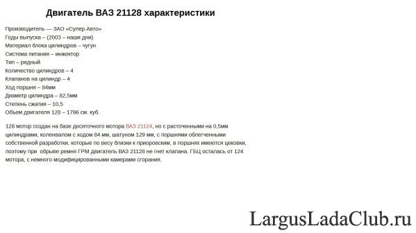

Двигатель ваз 21128

Про 21128. Индексом ВАЗ-21128 обозначаются два разных двигателя объема 1.8. Первый создан на базе 21124, второй (более новый) на базе 21126.
В Авторевю были расписаны их отличия.
Поршни нового двигателя (слева) — с жаропрочной вставкой в канавке под первое компрессионное кольцо и характерной выемкой на днище. Без выемки степень сжатия поднялась бы примерно до 13:1, а так — она даже меньше, чем у исходного «сто двадцать шестого» мотора (его поршень справа): 10,5:1 вместо 11,0:1. Теоретически, можно заливать бензин АИ-92.
Шатуны нового мотора 1.8 (слева) массивнее тех, что в Супер-Авто применяли на прежних 1800-кубовых двигателях (справа). Диаметр нижней головки больше, а стержень — толще.
Итальянский коленвал с увеличенным радиусом кривошипа и усиленными шейками — прочнее и надежнее, чем у прежнего мотора 1.8. Масло применяется штатное, и на испытаниях двигатель без проблем отработал 300 часов на 6000 об/мин под нагрузкой.
