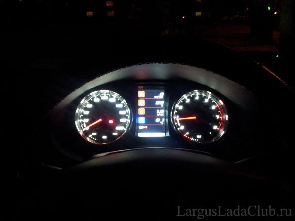

Покопавшись и попробовав всевозможные экраны и настройки, ответственно заявляю, он есть на трех экранах, в меню они называются дисплей 1,2,3. Он загораются не сразу же при включении, как любая лампа, а с некоторой задержкой.При тестировании после подключения я нажимал кнопку включения блоке климата и тутже выключал, потому и не видел. Может быть в обновлении ПО они выведут зтот сигнал и на другие экраны, хотя большой необходимости в этом нет.

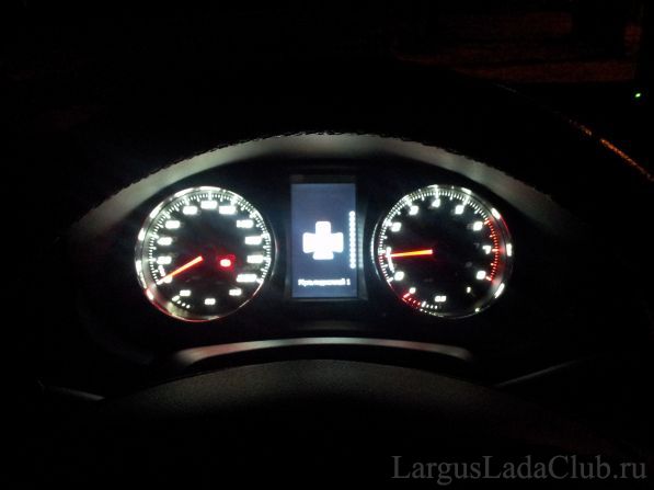

О регулировке яркости. Она действительно есть, причём в двух режимах - в дневном и ночном. Дневной режим работает при включении / без габаритов, у кого есть ДХО будут довольны. Ночной режим подсветки включается с включением БС или ДС. Настройки яркости - от 10 до 255 ед. Ночной режим я поставил на 10 и на дисплее для меня приемлемо, но циферблаты ( тоже притухают соответственно уровню регулировки ) горят всё-таки ярче, чем дисплей, что для меня немного ярко. Видимо, светики слишком яркие. Позже попробую затонировать, также как разделить поворотники.
В остальном, теперь доволен.
Добавлено новое сообщение 02-04-2015 в 10:36:30:

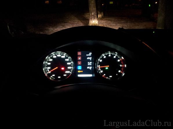

Сначала поставил яркость в режиме день на 152 ед, вот как получилось. Конечно, смартфон не может быть эталоном измерения, но размытось ярких объектов говорит о чрезмерной яркости.
, экран меню - дисплей 1,2,3, где выводится символ включени обогрева заднего стекла.. -
, со вспышкой-

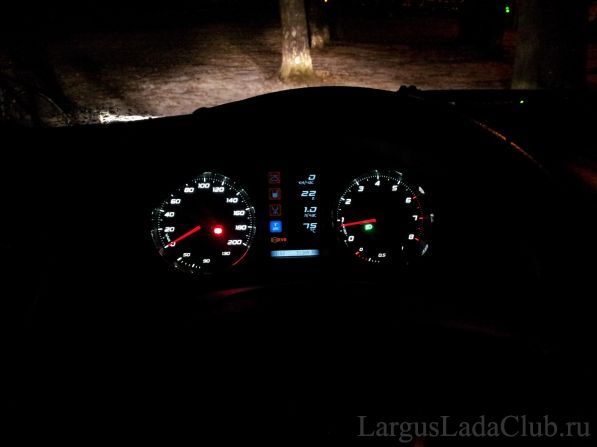

В режиме ночь на 50 ед при включении БС
Затем в режиме день решил поставить яркость в 50 , для ночи - минимум в 10, меньше не поставить.
Обратите внимание, циферблаты светятся всё равно ярче, чем дисплей.

Первая фото - это и есть один из трёх дисплеев, которые выбираем после экрана выбора дисплеев - символ три компьютерных монитора.

Иконки на дисплеях 1,2,3, да и всё содержимое экранов можно настоить на свой вкус по цветам, за счёт более светлых или тёмных оттенков одного из цветов тоже можно уменьшить световую нагрузку на глаза. Можно также залить в одном цвете содержимое экранов - в красном, зелёном, синем, жёлтом,и в сером ( - ч/б).
Добавлено новое сообщение 02-04-2015 в 11:02:05:
Синяя иконка, это tºC по мнению приборки непрогретого двигателя, переходит на настроеный цвет после 85º. Не уверен, но м.б. можно тарировать.
Это и к лучшему ) Второстепенные параметры не будут ночью отвлекать - "засвечивать собственную оптику".
