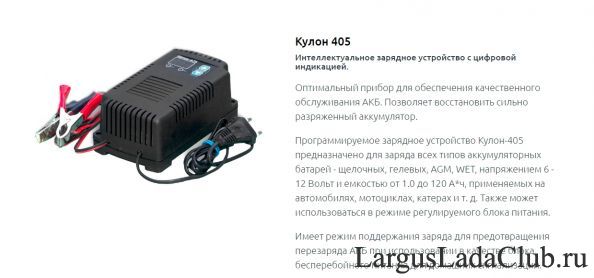

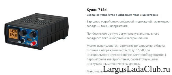

ASBoroda, В Питере делают отличные зарядки ( причем разных размеров) , лет пять пользуюсь двумя такими

163vit, ну не отличные, обычные. Дарил отцу лет 5-7 назад простенький Кулон. Работает, хотя сопливость во всем, чинил его не раз, горели детальки. Мне подарили такой же. Пролежал больше года нераспакованным. Понадобился , включил, а он дохлый. Не запускается импульсник. Как специалист,занимающийся производством электроники, скажу, "это не Джим Бин". Лучше Китай.

ASBoroda, Так я не про простенький кулон говорю, а про отличные кулоны которые реально могут зарядить любой акб . Ну если хочется китайского пожалуйста (у них много...)

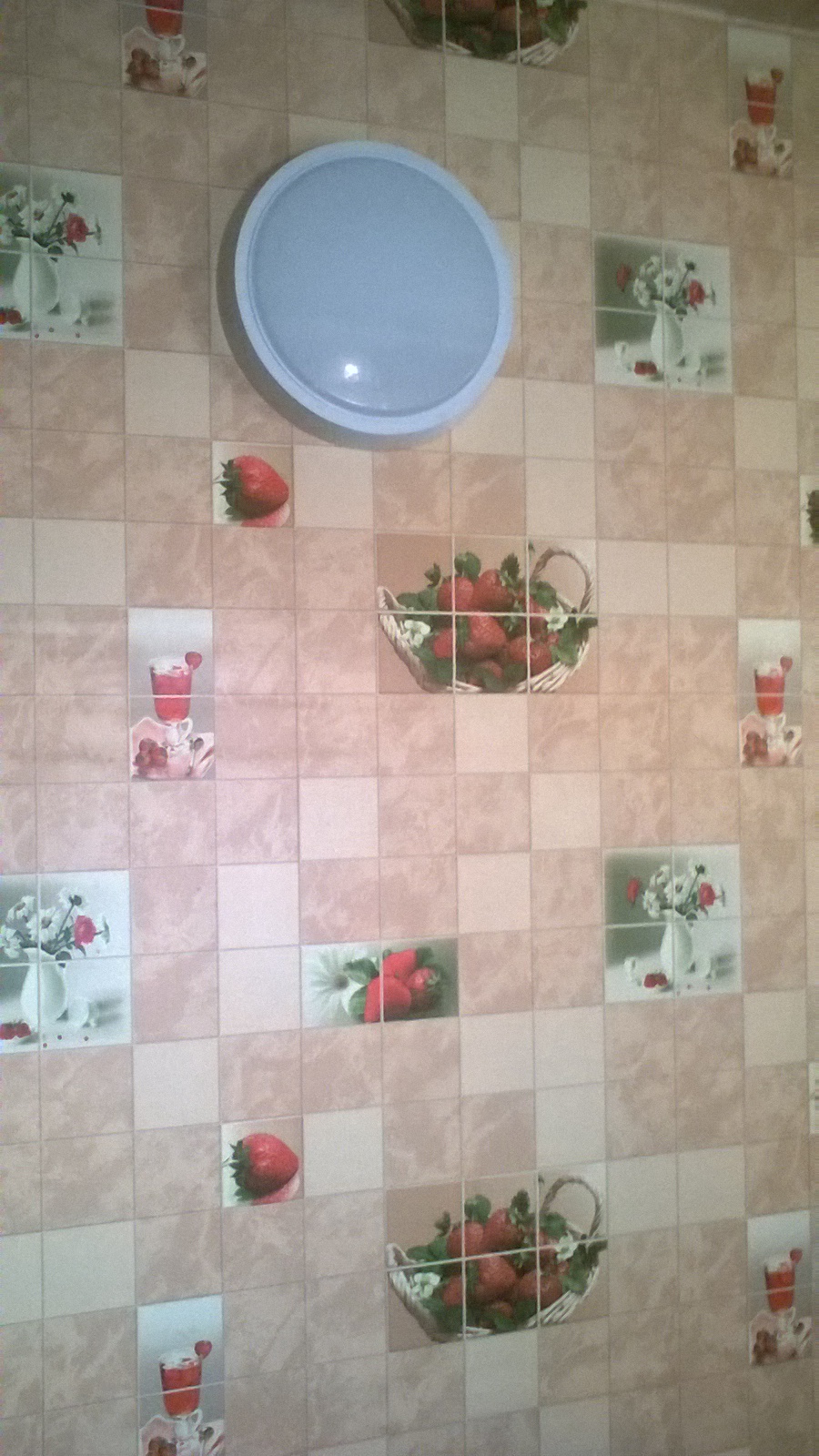

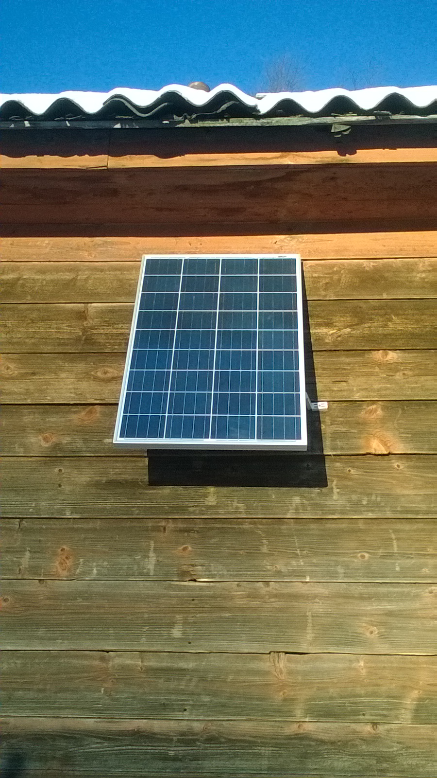

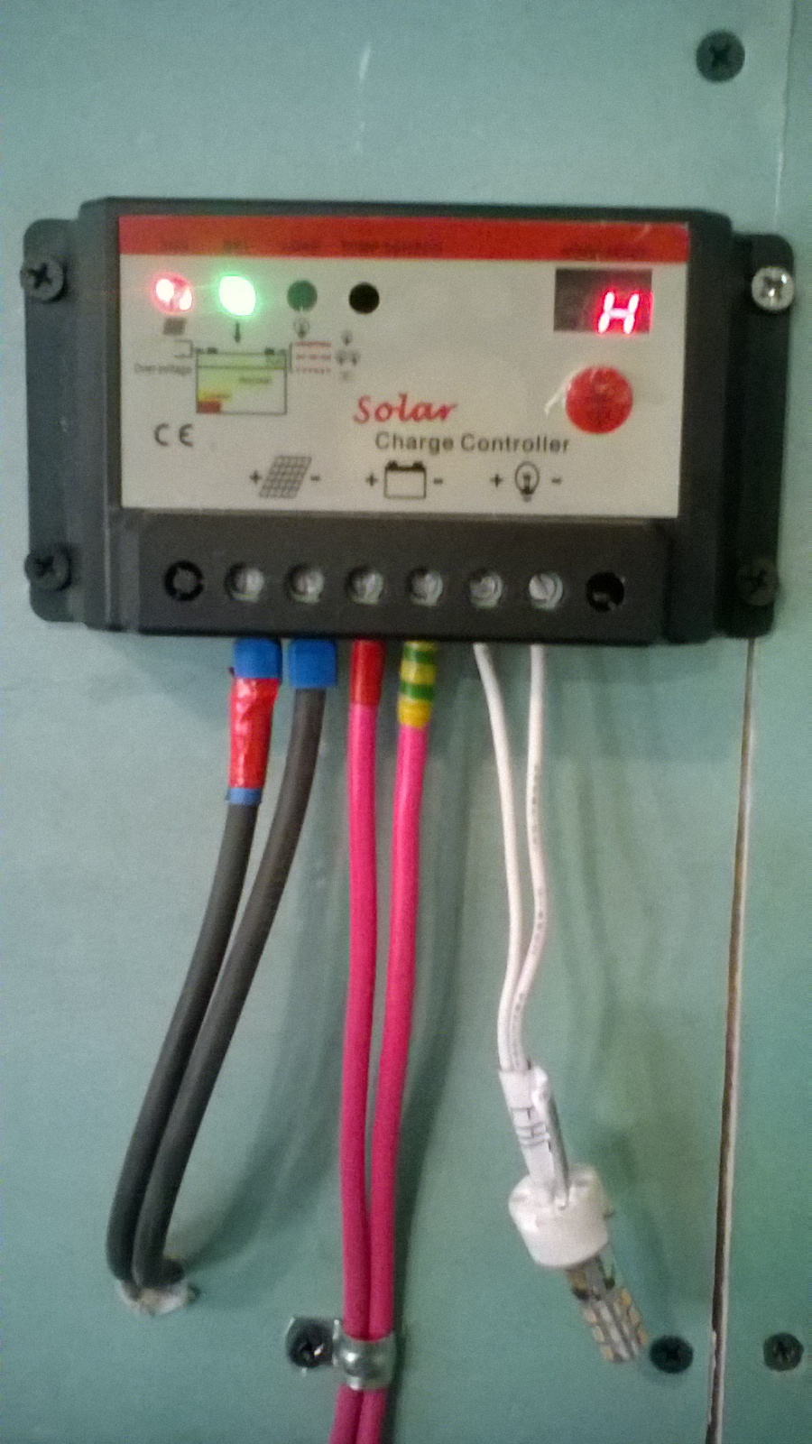

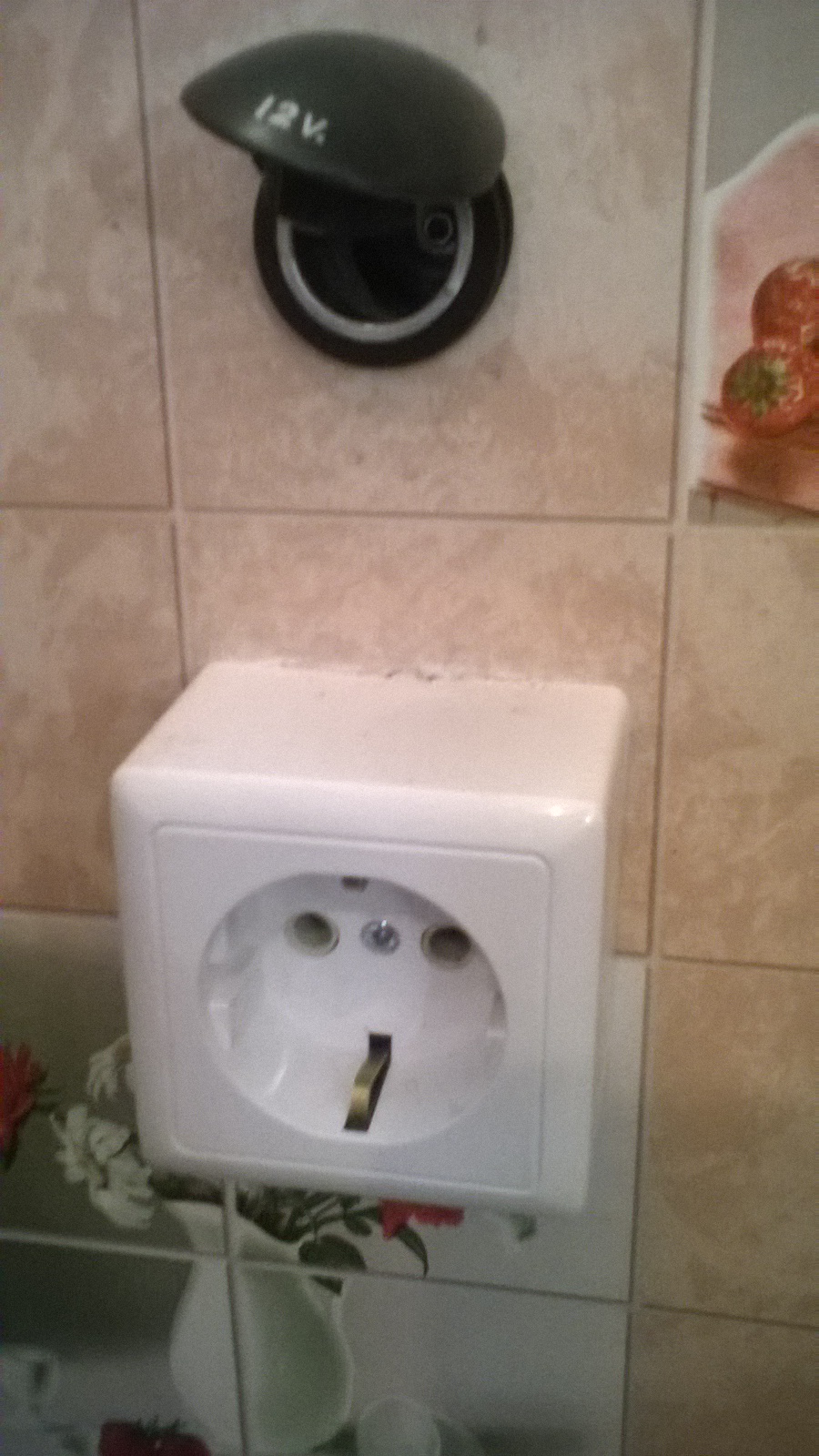

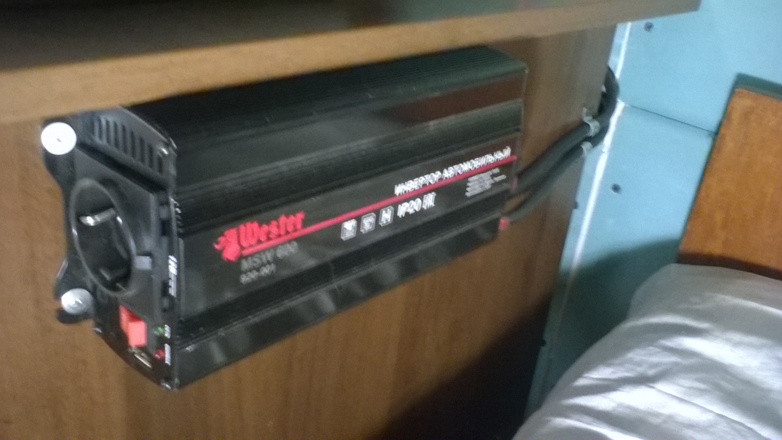

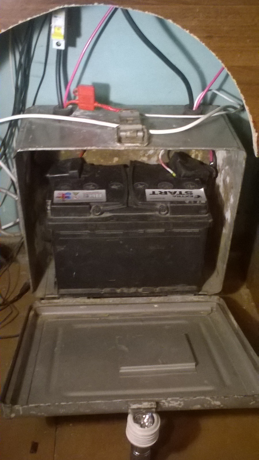

Пару лет назад приробрел домик в деревне ну и обустраиваю потихоньку и столкнулся с проблемой старых изношенных сетей
Бывает раза два три в месяц вырубается электричество двое суток один раз не было света
Ну и озадачился альтернативой пока аварийной на случай отключения ,а там посмотрим Между ветряком и солнечными панелями выбрал по ряду причин - панели Протестировал ,реально работает, комп ,а это 350-400 ватт порядка двух часов работает без проблем
В принципе не так и дорого ,бюджет не сильно пострадал
Панель 100 ватт (поликристалл )=4.800р
Аккумулятор 75 ампер бу но живой (достался почти нахаляву )
Контроллер заряда 10 ампер приехал из китая =400 р
инвертор 12в - 220 в =2900р (реально выдает 210 вольт ) дрель ,болгарка запускается ,холодильник запускать не пробовал ,но скорей всего надо помощней инвертор и чистый синус -это дорого !
Ну и по мелочи -провода ,предохранители ,розетка 12вольт пара ламп светодиодных в кухню и в комнату
Если у кого есть опыт в этом деле поделитесь идеями или отговорите от дальнейшей элекрификации !

Если делать все по правилам, то потянет очень много денег. Но есть и плюсы. Никому ничего не будешь должен! Дом будет у тебя автономный. И электричество и отопление!
p.s. У моего друга знакомый, полностью крышу покрыл панелями, в доме мощные АКБ. Договорился с Энегросбытом о "временном хранении" электричества. И все тип топ.. 365 дней в году в автономии! .)
p.s.s. Еще "внегласно" летом соседа питает за небольшую сумму.
p.s.s.s. Солнечные элементы можно и в Китае заказать, будут дешевле. А потом самому панель собрать. Ничего сложного нет. Профиля, гермет, прозрачные листы оргстекла или поликарбонат! Да и формы сделаешь любую под свою крышу! .)

Друг мой старинный фанатеет этой темой. Тоже домик в деревне.
Солнечные батареи на крыше дома
"морские" аккумуляторы глубокого разряда.
Автомат зарядки от сети
Преобразователь с "чистым" синусом.
У него светодиодное освещение во всём доме. От резервной сети запитанны компы, телевизоры, холодильник и видеонаблюдение.
Уже изготовлено самое главное для ветряка, сам генератор. Неодимовые магниты, катушки. Рукой крутанёшь - напруга есть.
Всё это на уровне хобби бывшего инженера - конструктора военного НИИ. Потому что всё очень, очень дорого.
Дешевле купить генератор - "Грин пауэр" с ДВС работающим на обоих видах газового топлива. И питать его от баллонов.
Но у Друга дело принципа. И технического любопытства.
