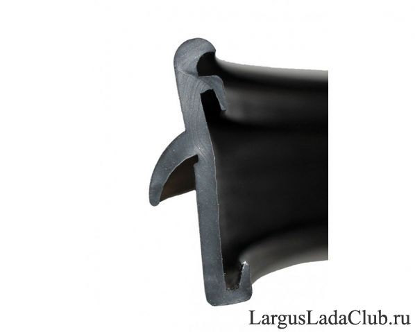

Эти универсальные расширители арок на любителя laugh
В этих местах будет собираться грязь и будет работать как наждачка.

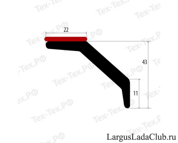

Частично этот недостаток можно вылечить при помощи ЗМ скотча (смотрим рекомендации производителя) наклеенным на расширитель.

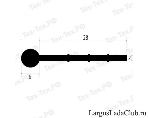

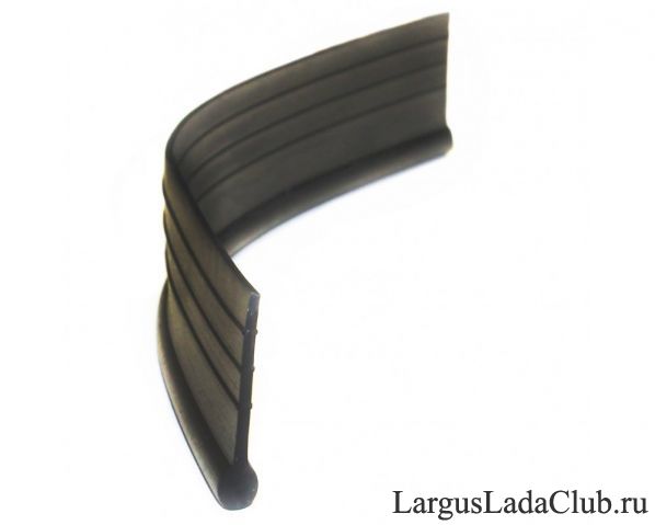

А вот юбку от пескоструя и грязи на задний бампер можно прикрутить.

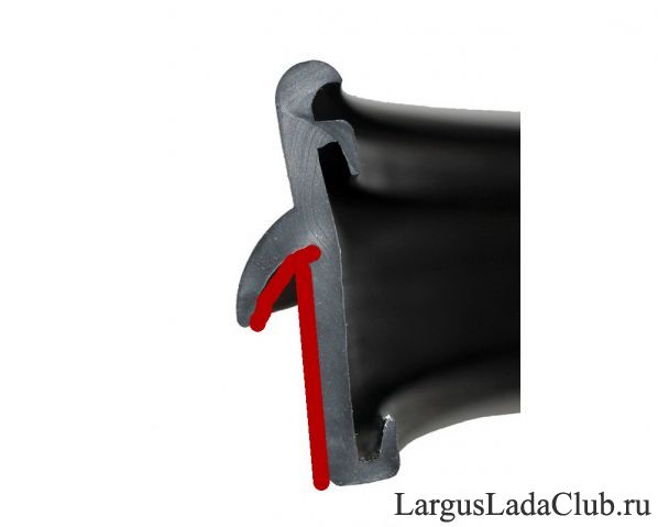

Красным выделено место нанесение ЗМ (смотрим рекомендации производителя) скотча.

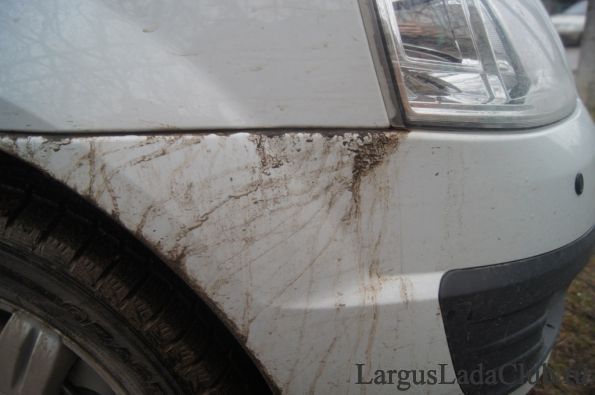

Прошву (резиновый уплотнитель) можно поставить между передним бампером и крылом.

Дмитрий, Юбка и прошва-дельные вещи!!
