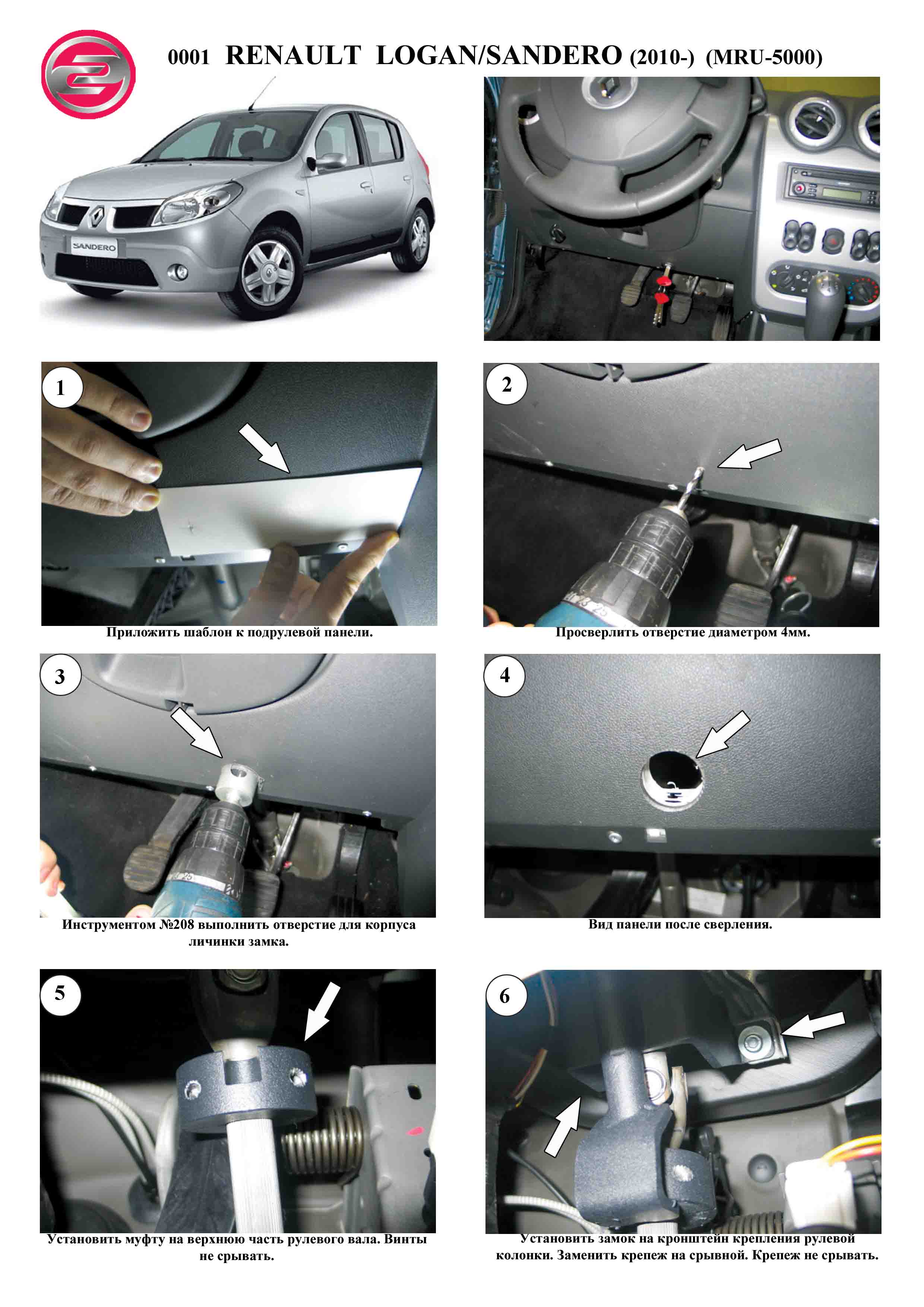

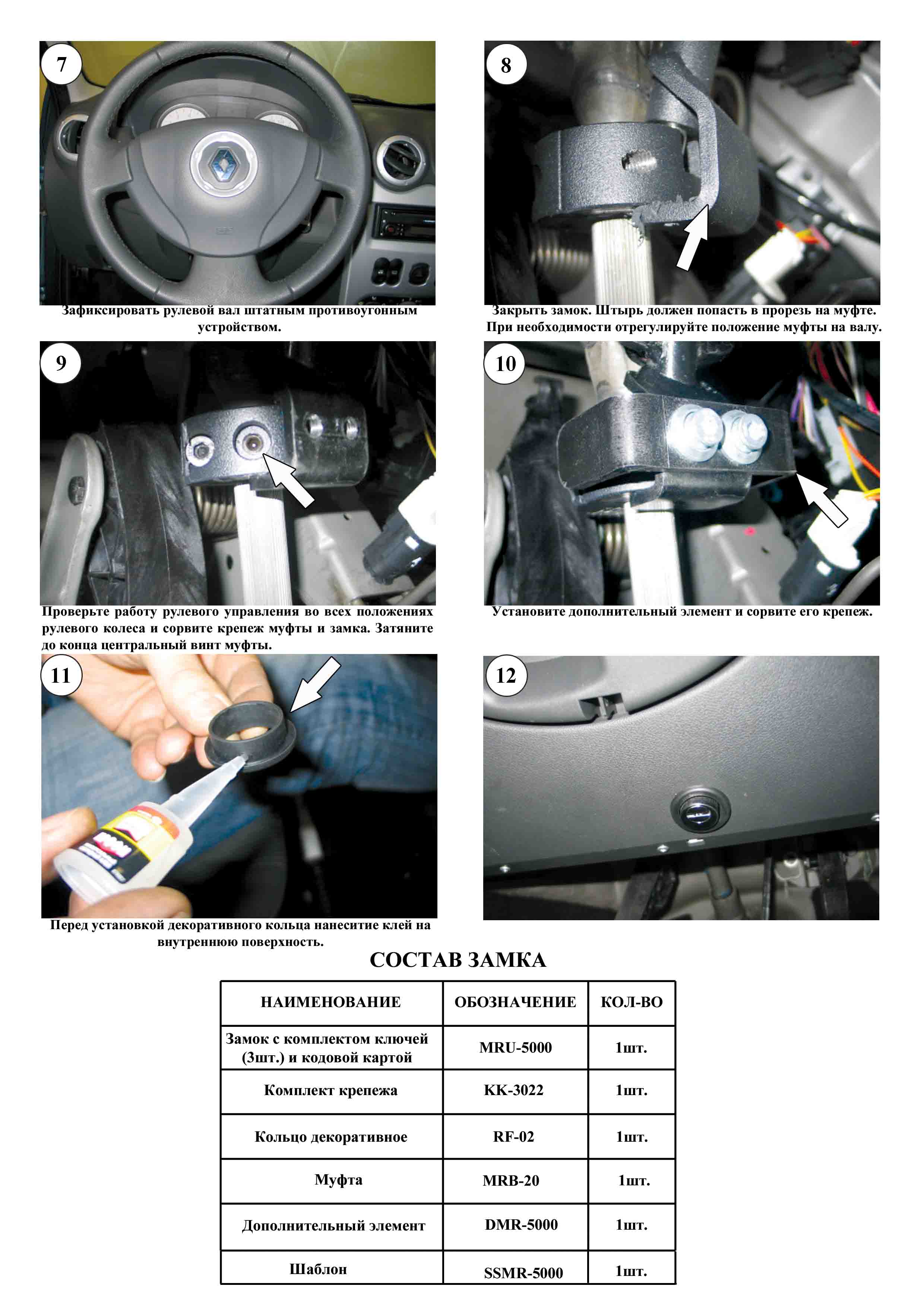

Здравствуйте,
кто-нибудь знает что-то о надежности и взломостойкости бесштыревого блокиратора рулевого вала Aurora для Ларгуса. Информации, кроме инструкции по установке, мне пока найти не удалось.
LOGANSANDERO1_7152t.jpg | 317.59 Кб | Скачали: 1669
LOGANSANDERO2_7152t.jpg | 356.1 Кб | Скачали: 1519
