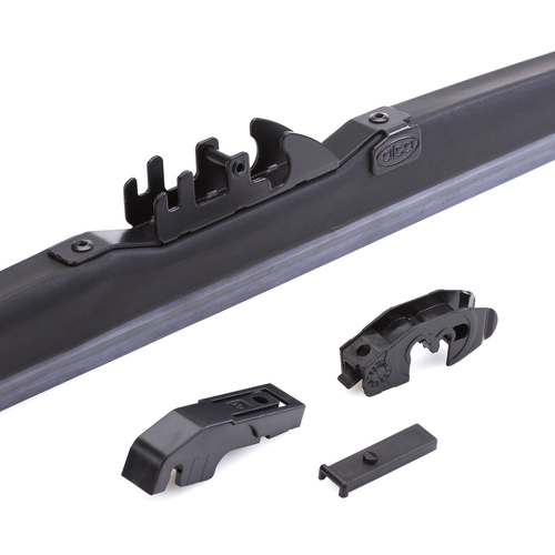

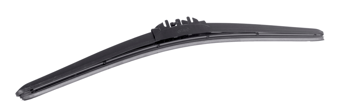

Поставил на лето гибридные HEYNER HYBRID 58 и 65 см длина как раз, номера для заказа 033 000 (58см.), 036 000 (65см.) чистят отлично.
На зиму ставил ALCA в резиновых чехлах 65 и 56 см. можно было и 58 поставить, номера для заказа 072000 (56см.) 076000 (65см.) чистят отлично в мороз не замерзают, небольшой минус тихо поскрипывают когда зимой бывает оттепель и темперанура становится выше.
P.s. самое главное стоят дешевле аналогов: денсо, чемпион, бош
024HYBRID23_cnh5v.jpg | 64.17 Кб | Скачали: 1173
121599_cnh5v.jpg | 90.93 Кб | Скачали: 1030

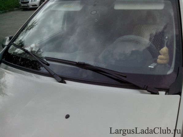

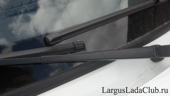

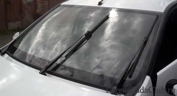

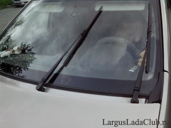

Я такие поставил:
и передвинул поводки:
Добавлено новое сообщение 12-08-2014 в 20:40:31:
Дворники передвинулись, стоят повыше, в зоне прогрева стёкла. Посмотрим что будет зимой.
EvgenyT, Во во и я не мудрил.Всё время,как появились,пользуюсь Чемпионом и не разу не пожалел.Даже когда совсем денег не бывало,покупал только эти.
ПашкаНаЛаргусе, водительский можно ещё ближе к стойке подвинуть!

SaNeK:
больше нельзя иначе по мокрому начнет заскакивать не туда куда надо
