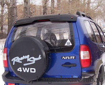

что то типа такого.

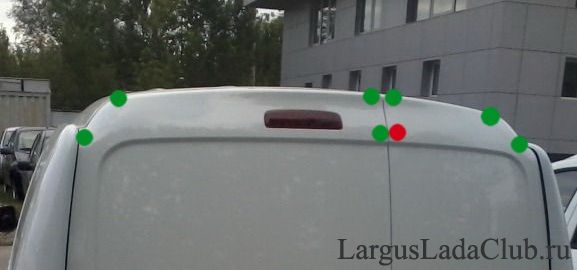

Прежде чем писать я представил мухобойку на задних дверях поделённую на 2 )))
Добавлено новое сообщение 05-07-2014 в 09:49:49:
1. Вопрос по крепежу данного девайса. Если по два "болта" на дверь то в скором времени от нагрузки может сломаться пластик.
Если по 4 "болта" на каждую дверь? С задней левой дверью понятно, а как быть с задней правой дверью ведь там некуда "прикрутить" четвёртый левый нижний болт ?
Выделил красным.
2. Вопрос по расстоянию между спойлером и дверью в районе задней форсунки. Многие поменяли штатную "вялую" форсунку на форсунки других производителей которые длиннее ?
Редактировалось: 3 раз (Последний: 5 июля 2014 в 15:22)
Сколько то лет назад,журнал За Рулём,продувал в аэродинамической трубе машины с разными видами спойлеров.Вывод-не влияют только спойлеры на дверях,остальные активно вмешиваются в воздушные потоки.И если ухудшение обтекаемости с мухобойкой дело хозяйское,то задние спойлеры создают ощутимую подъёмную силу,разгружая задние колёса.Если для Нивы что на снимке это дело неактуальное,то для Ларгуса с скоростями на трассе 130,150 км\ч,вхождение в привычный \пристреленный\поворот может обернуться неприятными сюрпризами с неожиданным заносом.Это не повод отказаться от дефлектора,но знать об этой особенности необходимо.На таких скоростях аэродинамика серьёзно влияет на устойчивость и управляемость автомобиля.
Очень ценное замечание.
