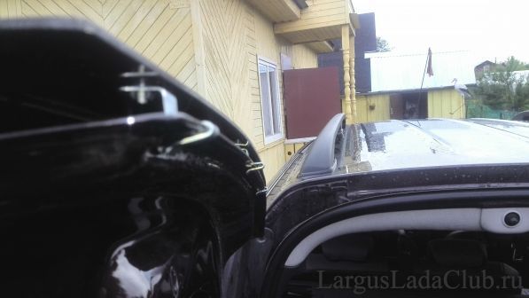

Поставил спойлер временно. Есть огрехи. Фото чуть позже.
Добавлено новое сообщение 11-07-2015 в 20:51:01:

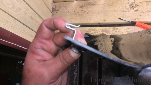

При сборке крепежа и самого спойлера обратил внимание, что винтики как то слабо фиксируются в пластиковых втулках кронштейна.
При окончательной установке куплю болтики подлинней и законтрю их гайками.
При установке спойлера на левую дверь средний кронштейн несколько выпирает и не хочет вставать на место, как бы просится, чтобы отверстие для его крепления было бы на 5 - 8 мм дальше от края спойлера.
Более подробную информацию дам в бортовикн, когда домой приеду.
Когда ехал после установки, дождя небыло, а капли с крыши стекали под напором воздуха из под спойлера ровными полосочками.
Но первые ощущения, что не так сильно закидывает стекла задка.
Схема установки не потребовалась. Все интуитивно понятно.
Еще можно бы было милиметров на 8-10 сделать подлиннее левый спойлер, а правый на 5 мм. Можно конечно смечтить части сойлера к центру, но тогда расстояние сбоков будет несоответствовать расстоянию над дверями.
