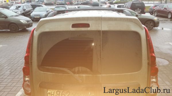

У установленного мной спойлера, образовался косячек, на морозе он сжимается от того что герметичен. Нужно сверлить отверстие, чтобы в жару не разорвало:
Файл "http://largusladaclub.ru/upload/forum/6b26f28abe64c48aa87684b0a607730e.jpg" не найден!
Не думал, что спойлер настолько герметичен.
Ну да надо создать вентиляцию)

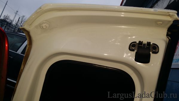

На выходных установил себе спойлер. Ставил с сверлением дверей. Самым сложным было высчитать угол засверливания отверстия под болт расположенный под наклоном. Ставил на болты с плоской шляпкой через шайбы, т.к. металл очень мягкий и промазывал герметиком сверху и снизу двери. Результатом доволен.
... Результатом доволен.
А при рекомендованном способе установки, на герметик и 3М скотч хорошо держится не отлетит?
Ясно будем пробовать клеить, ато сверлить очень уж жалко.
