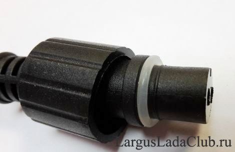

В общем тут такое дело, э..., а..., ну в общем я ЛОШАРА, ну может не большими буквами ЛОШАРА а просто маленькими лошара, да суть не в этом. Рабочий оказывается блок управления, да и все рабочее by_fiu nn_stidno Когда с утра проводил замеры светики не отсоединял от БУ, с обеда решил отсоединить и еще раз поискать где теряется напруга в БУ. Итог шок везде где и положено, есть какое положено напряжение shock . Подсоединяю светики - мультиметр показывает черт знает что, отсоединяю норма. Проверяю отдельно светики - горят! crazy Чисто случайно пошевелил провод в разъеме который стыкует БУ и светики
и все загорелось. В общем где то в этом штекере походу коротыш живет. Дальнейшее вскрытие покажет. girl_medsiste В общем ура реанимации, а то думал в морг drunk rastaman l_boyan
Ибо....., БУ под нагрузкой выдает 24 В, каждый фонарик рассчитан на 12В, к БУ фонарики подключаются последовательно - делай выводы
