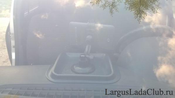

Вот, как я разместил 7-дюймовый планшет.
Раньше он висел у меня на стекле на присоске. Но зимой присоска отваливалась из-за холода. А летом она мешает поставить солнцезащитную шторку.
Теперь таже самая присоска закреплена винтом к накладке на панель.
Шляпка винта (пресшайба) под днищем накладки, винт проходит сквозь накладку и присоску, и сверху на винт накручена пластмассовая барашковая гайка.
Сама накладка прилеплена к панели на 3М скотч. Держит мёртвой хваткой.
Положение держателя планшета регулируется во всех направлениях.
Планшет можно снять с держателя, а держатель с присоски. Но сама присоска не снимается, а только складывается.
Скотч, который имеется на накладке от производителя, негодный. Я его оторвал. Всё почистил и наклеил свой скотч, предварительно обработав поверхности праймером (обязательно).

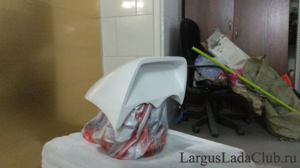

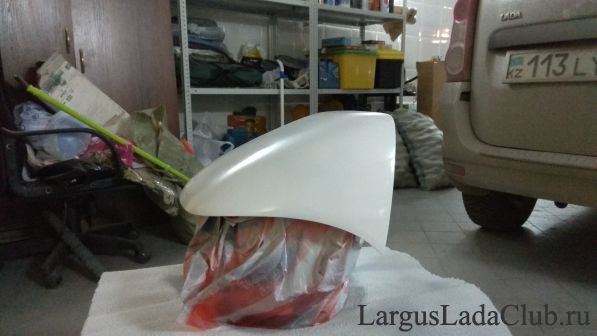

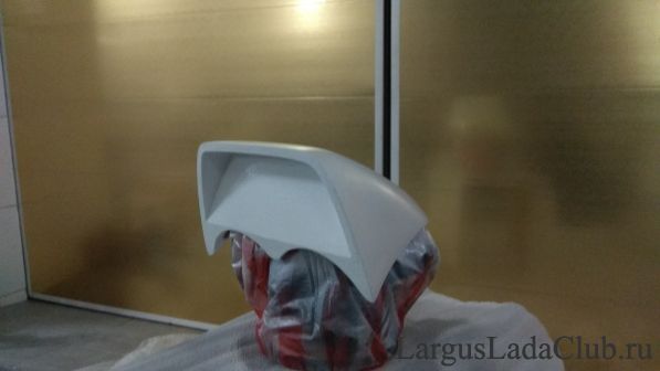

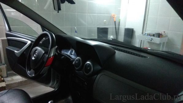

Перепробовал кучу держателей (для смартфона) - все не то. Решил свое че-нить замутить. Итог:
DMR,
Аккуратно получилось. А подробней бы - из чего, как и что сверху?
Краска, кожзам или что?
DMR, Как, и из чего формовал. Технология?
Рейтинг: 1141
Сообщений: 1033
Похоже, что изделие достаточно трудоемкое. Вот бы ларгусшоп такое замутил.
