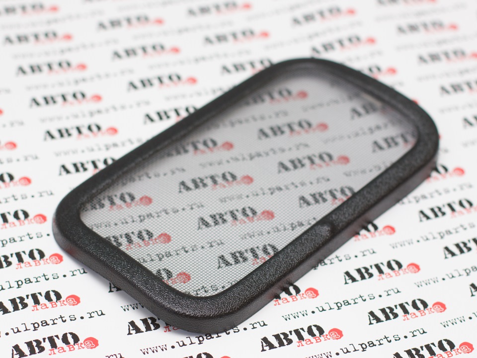

Синий дипломат,
Так же на новых сетках были сделаны по бокам "расширители" для более надежной фиксации в воздуховоде, до этого нужно было использовать двойной скотч.
На моей расширителей нету, а скотч приклеен.
dr.prof, Смотрите.
Стрелочками указаны стенки фильтра сетки, на которые нанесен скотч.
Вот они должны плотно войти в отверстие воздуховода.
Сами линии нанесены грубо говоря на крышку сетки, эта крышка не даст сетке провалиться в воздуховод.
Получается вы вставляете затычку, по принципу пробки.
только в центр пробки вставлена сетка.
На вашей сетке с внутренней стороны есть точка, это низ сетки.
Вы так же заводите ее туда и вставляете.

Синий дипломат, я постараюсь снять видео на выходных, с новым образцом сетки.
Чтобы было наглядно видно, что все нормально устанавливается.

dr.prof, решили сделать вот такие вот фото, чтобы убедить вас, что ничто никуда не проваливается и что все отлично держится.

Так а я все правильно и понимаю, вам непонятно, как она устанавливается и держится.
Поэтому я помогаю разбираться.
dr.prof, я не чертежник.
А производство свои чертежи врятли предоставит, т.к. это их наработки.
Вы сами видели, что сделано по шаблону отверстия, т.е. слепок.
Который туда вставляется и сидит плотно.
Такая же вставлена у меня и никуда не выпадает(на скотче).
Новые образы уже тоже были отправлены людям, жалоб не было на выпадание.

Поставил сегодня этот фильтр.
Скажу так: если вы хотите себе его поставить, по заводите знакомства в филармонии. Потому что нужно иметь тонкие и длинные пальцы, как у скрипача или пианиста, чтобы её туда засунуть.
Там очень узко, и посадил я его не место с трудом. Скотч совершенно не нужен, потому что пока засунешь, он уже высохнет и липнуть не будет.
Сидит вроде плотно, но мне кажется может отскочить от тряски.
Разумнее всего, мне кажется, решить проблему залетающего мусора, приклеив на жабо (длинные пластиковые решётки) москитную сетку снизу.
Во-первых, они будут защищать от мусора всю полость (пространство возле бачка омывайки и пространство, где ходят тяги дворников), а не только отверстие воздуховода.
Во-вторых, сделать это проще и дешевле. (Обрезки сетки можно спросить в оконных фирмах. Клеится моментальным суперклеем.)
В-третьих, не нужно всякий раз снимать эти жабо, чтобы вычистить из полости налетевший мусор. Поскольку мусор будет сверху этих пластиковых решёток.
