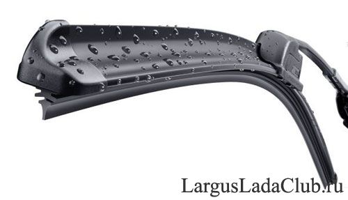

Очень понравилась идея снизу "лопуха" поставить дефлектор, надо попробовать. Но не от дворников взять, а, примеру, типа "плавничка" на крышу под " колхоз-тюнинг", когда лепять Фсякие пластмаски на поверхность а/м.

А если приклеить на скотч, верхнюю часть от такого без каркасного дворника
Дмитрий, Я специально покупал такой дворник для этого, а когда разобрал то понял что не получится. Эта верхняя окожушка мягкая и пустотелая, ее не приклеить.

Еще прошлым летом, эксперимента ради, приклеил к нижней части левого зеркала кусок верхней части бескаркасного дворника. На "пассажирское" зеркало специально не стал клеить. Хотел увидеть разницу (если будет). И все как то так получалось, что не удавалось "поймать" сильную грязь на дорогах (зимой мало ездил). А вот сегодня по утрецу съездил на дачу. 150 верст. И попал в чудненькую погоду. Как раз после вчерашнего снегопада. Перед поездкой специально отмыл стекла и зеркала, так что по приезду в точку назначения сфотографировал результат поездки.
Левое водительское (практически чистое. Лишь небольшая полоска грязи внизу стекла)
"дворник" снизу:

Так что сдается мне, что нижний отсекатель на зеркале имеет смысл ставить.
