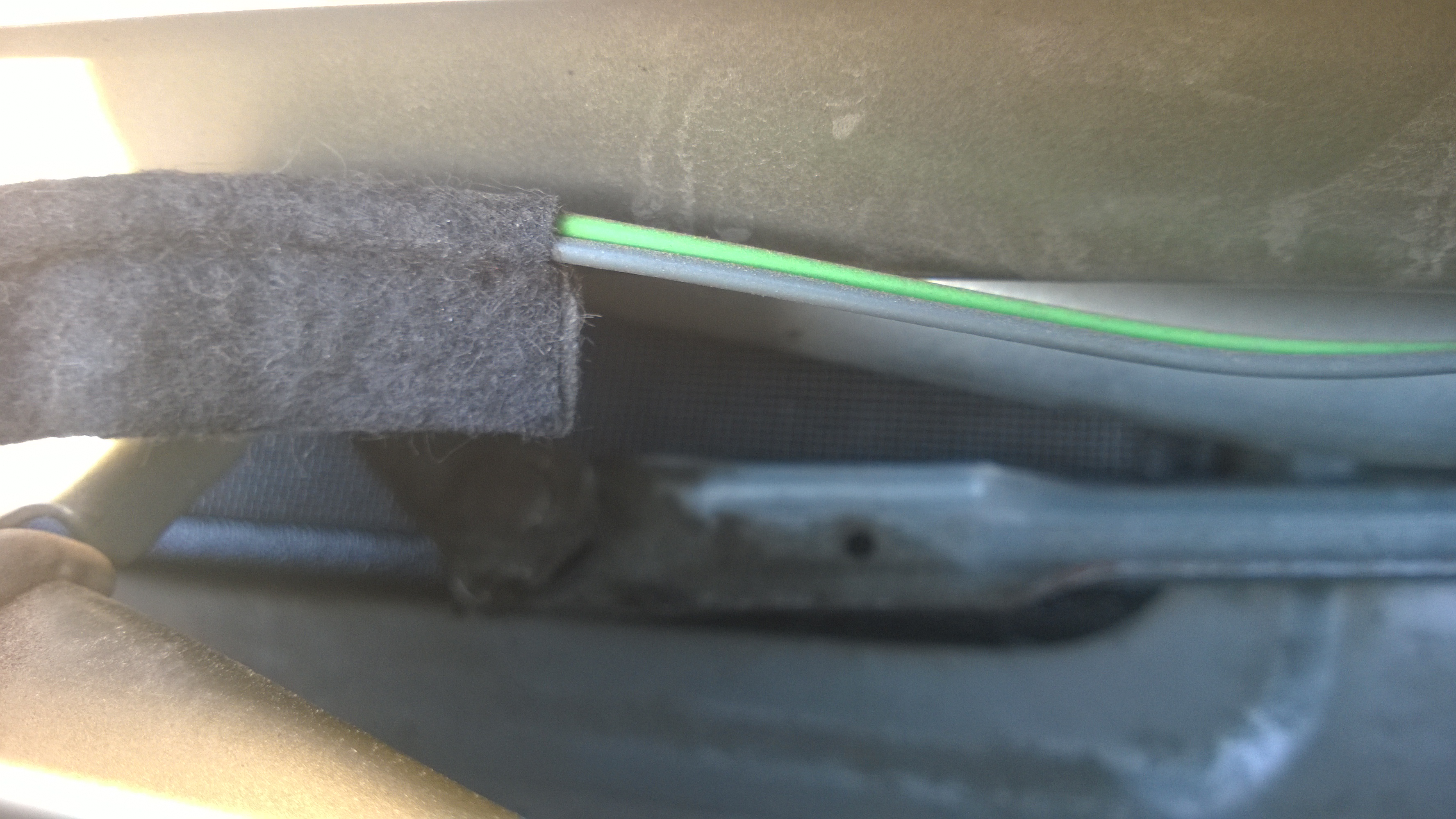

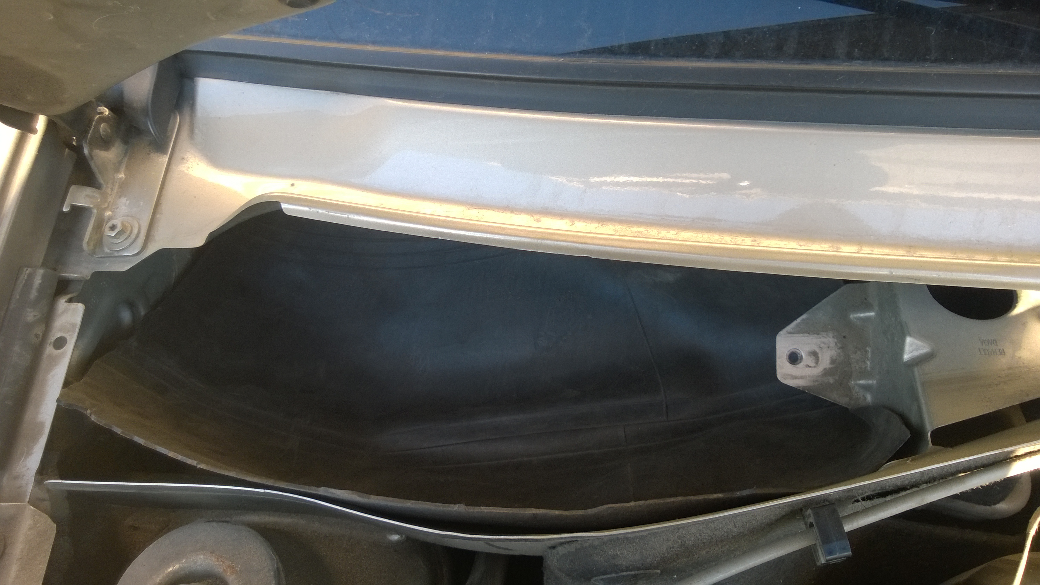

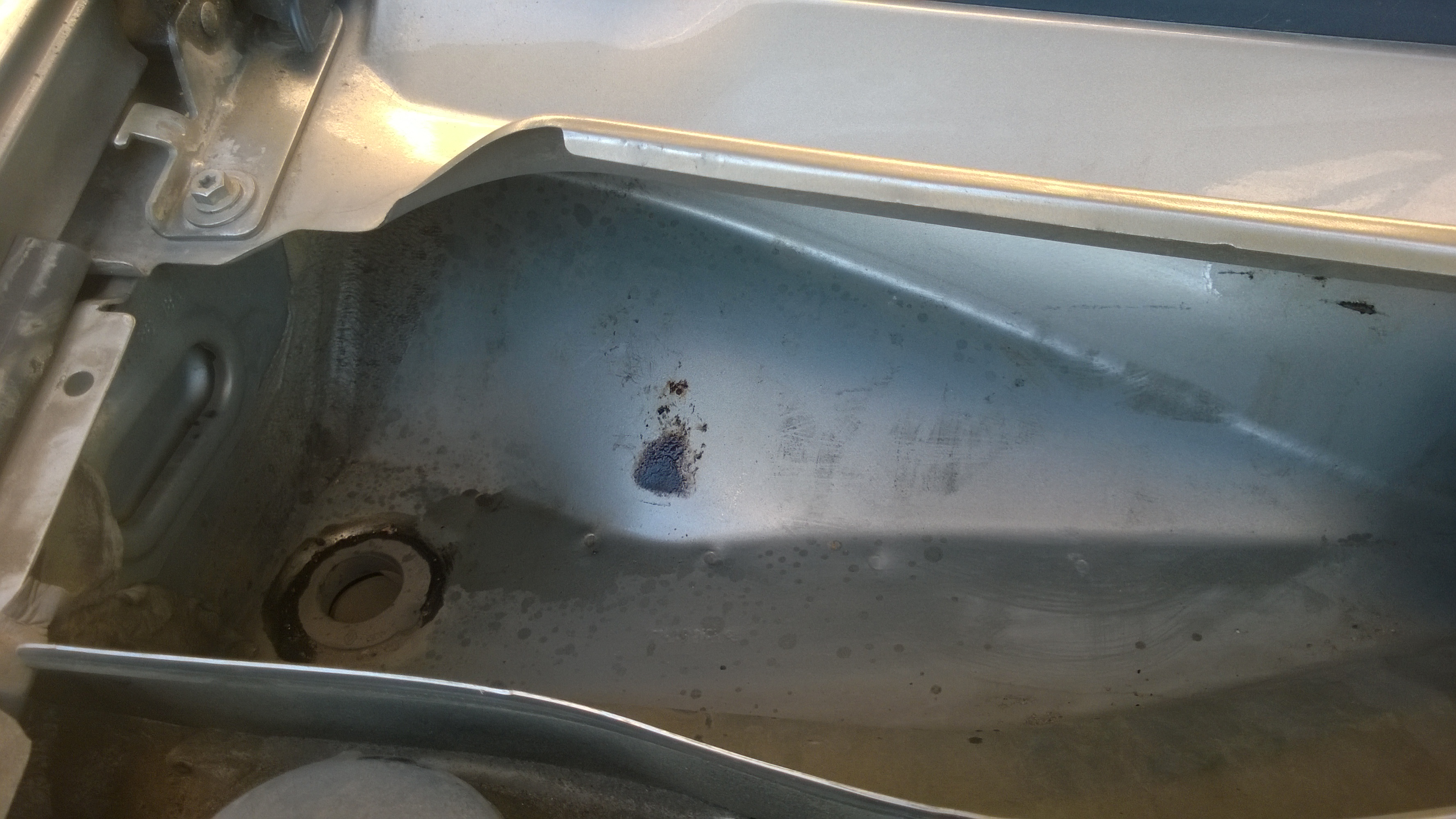

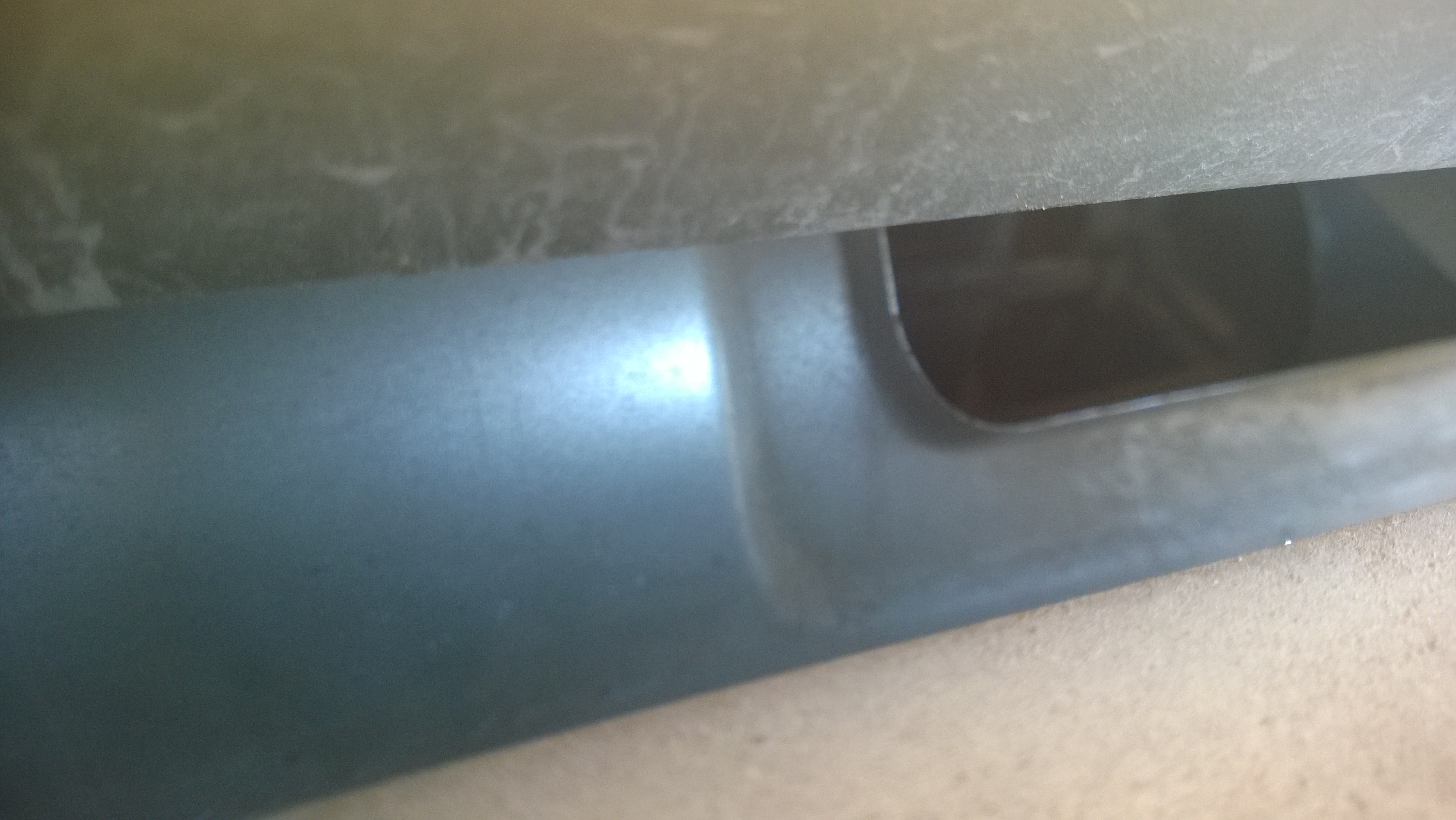

Добрый день всем. Сегодня устанавливал фильтр сетку воздухозаборника. За одно снял бачек омывателя, и что я там обнаружил? Ржавчину!!! Бачек омывателя от руки болтается от этого на ходу болтается, и от этого образуется ржавчина. Вот что я сделал, фото прилагается. Почистил,покрасил. Положил между железом и бочком кусок камеры. А ещё я поставил уплотнитель капота от ваз 2108(уплотнитель двери) чтобы под капот попадало меньше грязи.

по моему это не ржавчина а пятно типа мовиля, криминала не заметил. а вот камера в таком водяном месте может послужить причиной скопления влаги

Это ржавчина. Бачек стирает краску до металла и после этого метал ржавеет. У меня тоже протер, залил мовилеми на бачек наклеил 2х сторонний скотч в несколько слоев.

такая проблема на всех рено встречается (Логан, Дастер и т.д.)на Дастерах протирает в нескольких местах.

Раньше на "десятках" примерно такой же косяк был. Только об шов брызговика и крыла сам бачок протирало насквозь...... месторасположение может не сильно удачное.... На РИО бачок был в нише между бампером и крылом, там ничего не протиралось.... но правда и доступ, для "если что" был хероватенький....

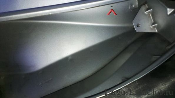

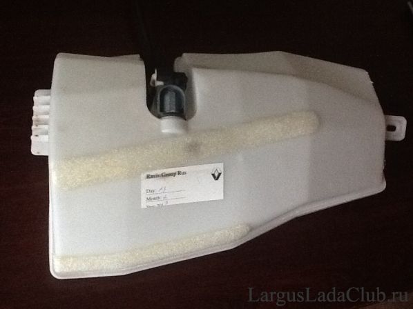

Добрый день форумчане. После рекомендации Александра 123007 по устранению очагов коррозии под вышеупомянутым бачком, на своём Ларике я их не обнаружил после двух лет эксплуатации (пробег небольшой 31000)на всякий случай проложил полоски пеноплена под бачок и всё собрал обратно. может первые машины качественней собирались? (июль 2012)

Анатоль, аналогично. Машина с июля 2012 года. После просмотра темы, решил глянуть как там дела под бачком. Нашел лишь небольшую потертость в одном месте не до металла. Но раз уж разобрал, то все же не поленился и доп меры предпринял.

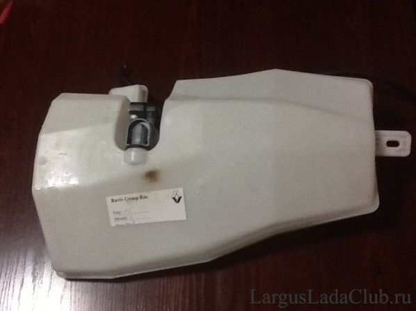

Всем привет.Хочу рассказать об вашей проблеме,как бачёк омывателя натирает краску.Сегодня 10.11.2014 года на Севере выдался тёплый денёчек.Решил заглянуть,что же у меня там.Знаете глазам не поверил машина июнь 2012 года,а потёртость еле еле видна.Ну хоть разобрал решил кисточкой (лишнее не будет)пройти мовилем.ФОТО ПРИЛОГАЮ.Всё собрал просто замечательно.

Протирает еще как , снял и был в шоке, бак домой отнес и приклеил подложку от ламината.
Я устранил следующим образом этот недочет конструкции:http://largusladaclub.ru/blogs/largusha-lyubov-ili-prokljate/doshli-ruki-do-bachka-a-nuzhno-bylo-ranshe.html
