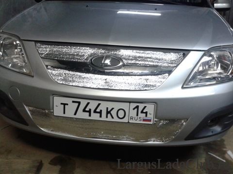

На решетку пенофол крепил пластиковыми хомутами (стяжками), а двигатель просто укрыл.
Еще обтянул низ моторного отсека тентом,чтоб снизу не выдувало. Заменил масло на более вязкое.
Трансмиссионное масло Liqui Moly 75w-90, цена 650р*4=2600р, влезло в коробку 2,5 литра.
Моторное масло Liqui Moly 0w-40, цена 3000р
За работу взяли с меня 1200р.
Осмотрел пыльники ШРУСа — целые.

Samosval, прокомментировал в бортовом журнале. Морозы пока без снега? Ещё не вечер! Когда начнутся за -45 с туманами, сделать что-то будет проблематично. Я бы заказал одеяло Автотепло и предпусковой подогреватель, можно от сети 220 вольт.

kutj066, в данное время на улице аномальная погода для Якутска -12-18, для этого месяца, а снег лёг после покрова дня.

Samosval, Да,подготовка к зиме впечатляет.Когда жил в Воркуте тоже этим заморачивался,двигло толстым войлоком укутывал,вентилятор радиатора снимал,паяльные лампы готовил и тд. и тп.Хотя мне кажется,что наша старая отечественная "классика" была более "морозостойкая",чем современные машины.Особенно пугает обилие пластика,в сильные морозы он первый подводит.Хотя Логан и прошёл в своё время испытания в Северной Финляндии с Якутией её не сравниться.Современный авто "по старинке",паяльной лампой,уже не отогреешь-рядом куча пластиковых деталей.Где то читал,что в Якутии даже шьют утеплённые "рукава" на ШРУСы и рейку ГУРа,иначе долго не живут.По весне (в конце мая по вашему)обязательно отпишись по итогам зимы,очень интересно.Удачи!!!
Samosval:
Полагаю это опечатка.Наверно залили МЕНЕЕ вязкое масло.

Завгар, Хорошо отпишусь по весне.
Да опечатка.
